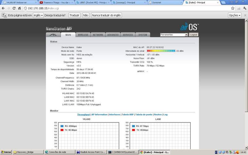

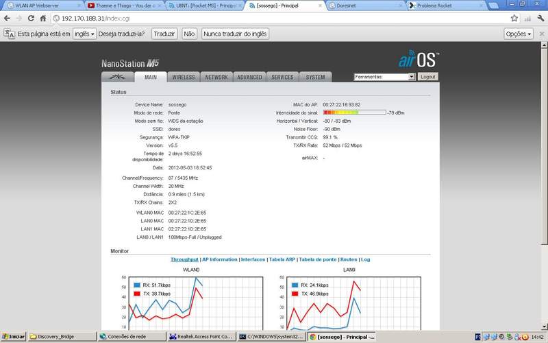

    Ai galera do under-linux, estou com um problema. Apos a troca de uma rocket (pois queimou a porta lan) percebi que alguns clientes cairam consideravelmente o sinal e tentei mexer nela mas nao adiantou. Lembrando que antes de queimar a porta lan os clientes estavam com sinal perfeito. como podem ver tirei dois prints que estao no mesmo pop e um esta perfeito e o outro nao, e antes esse mesmo que esta ruim antes era pefeito. Desde Ja agradesço a ajuda

    da um verificada se na troca nao danificou os cabos de ligacao do rocket a antena, ou se nao mexeu na sua angulacao ou nivel.

    Ela esta ligada numa setorial. Angulação e nivel nao mexeu nao pois só troquei a rocket mesmo que esta atras da antena. Mas seria o caso de considerar os cabos originais da ubiquiti? pois no que reparei so um lado da cidade q esta com o sinal ruim o outro esta como estava. Tipo que esta mais pra direita esta com o sinal ruim e quem esta para a esquerda continua como estava antes.

    Segue Imagens de dois clientes, estao na mesma antena... So que antes de trocar a rocket o cliente que esta ruim estava como o que esta bom
