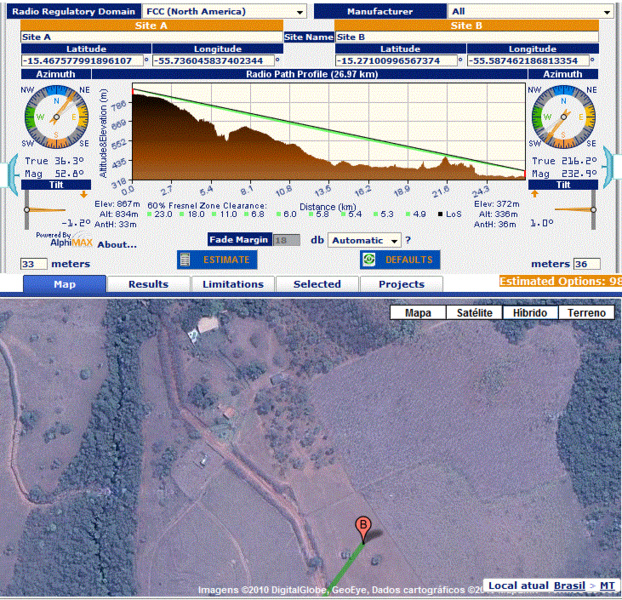

    tenho uma boa noticia pra vc, boa se ainda nao tiver as torres prontas, pois nas cordenadas q vc passo nao fecha um bom enlace ja a alguns metros o enlace fecha com 100% de aproveitamento se nao tiver arvores na frente, mas arvores se tira, ai vao as fotos de onde tera q fikar a torre no sitio, espero ter ajudado, abraços

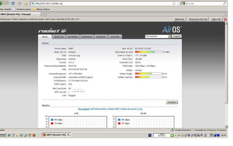

    Padrão SUCESSO FECHOU 27.1 KM com VISADA PREJUDICADA. ROCKET M5 é o CARA.
    Bom quero compartilhar a experiencia com o ROCKET M5 , antena 30DBI. Equipamento de exelencia qualidade, antena muito reforçada, facil instalaçao, alinhamento. Recomendo equipamento.
    Enlace entre muitos morros, uma visada prejudicada.
    Fechou com mais de 54 MB sem percas.
    equipamento utilizado: ROCKET M5 - AIRMAX COM ANTENA EXTERNA 30 DBI.
    usei os seguintes aplicativos para analise do ponto a ponto.
    AlphiMAX Home - Solutions for the wireless world
    Ligowave
    os aplicativos mostra elevaçao da área, inclinaçao da antenas, muito outros recursos.
