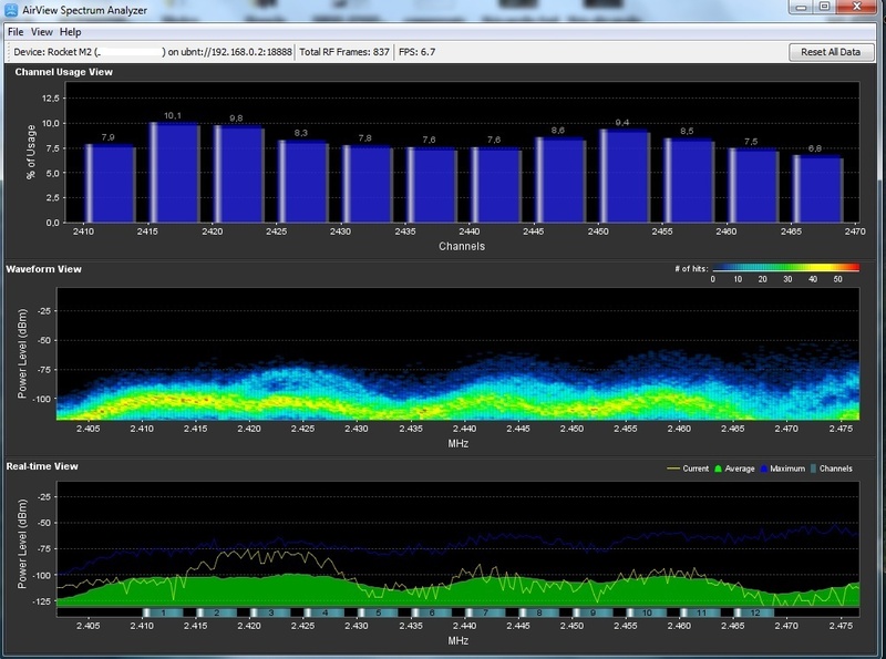

    A Omni está a 17 metros de altura e os clientes devem ta em média uns 10 metros abaixo, outros menos, outros mais... não sei estimar ao certo. Os clientes próximos tão com potência baixa pra não saturar sinal, tão todos com sinal a partir de -50dbm. A obstrução de visada pode ser um dos problemas, mas faria outros clientes com visada limpa ter problema de variação de RX/TX tão grande? Não falo de throughput, falo de TX/RX mesmo do link mostrado na lista de estações conectadas.
    Me deram umas dicas no forum UBNT e disseram que a foto do meu teste do Airview tá ruim, mas que o problema pode ser também alguma estação causando o problema, pra eu revisar uma por uma, ver as que tão com problema de CCQ baixo, taxa baixa e arruma-las, isso vou verificar o mais rapido que der. Levantaram tb a questão do trafego, quando aumenta começa a dar problema, mas acho que não é isso pq as vezes tenho trafego maior em outras horas do dia e nao da problema, hoje mesmo o trafego nem era tao alto, hoje mais cedo tava o dobro de trafego e tava tudo ok. Outro levantou a questão de colocar um shield no Rocket, isso eu já tenho... E mencionou tb da existência de um Airgrid e um Bullet M2 nesse AP, que não é bom. Isso eu já sei, mas não creio ser o problema pq outras horas eles funcionam bem juntos, claro que reduzindo a Throughput total da rede por operar em 1x1 ao inves de 2x2, mas não creio que seja isso tb.

    Foto do Airview no momento do problema. Só rodou uns 2 minutos pra não incomodar demais os clientes:
