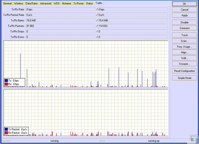

Olá pessoal, tenho duas RB433 cada uma com 3 R52H. Há alguns dias a taxa de transmissão de todos os cartões caem pra 0 ou ficam em apenas alguns bytes e de uma hora pra outra volta a transmitir normalmente, porém, por períodos muito curtos. Se alguem puder me auxiliar pq já reconfigurei cartão por cartão e nada. Sinal dos clientes entre -60 e -70 dBm, Noise Floor dos cartões na faixa de -100dBm e Overall Tx CCQ entre 95 e 100%.
Segue um print de um cartão para que possam analisar:
