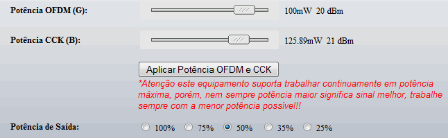

    aew galera é o seguinte estou em duvida na configuração da pot~ençia do equipamento ...
    no firmware krazer tem 3 controles de pot~ençia , sendo q 2 são os q eu devo configurar ( potençia CCk e de saida)
    eu quero q a potençia seja 100mW
    como que devo configurar para q saia a potençia que eu quero?
    obrigado

    Se trabalhar em modo b/g voce vai setar em 100mw cada uma delas. G trabalha em OFDM e B em CCK
    Se for só em b que vai trabalhar não precisa setar em G.
    E depois de ter gravado esta config voce vai na linha de baixo selecionar 100% para dar os 100mW que foram setados em cima.

    Valeu ! valeu!
    disseram q essa parada de 25% 50% ... é o Ruido ! né isso?

    Por uma explicação que li aqui no forum, eu entendi que quando voce seta a potencia pelo máximo, a sensibilidade de recepção também aumenta, o que é bom. Mas depois voce baixa a potencia na porcentagem e aí não prejudica a recepção. É uma coisa meio estranha, mas estou usando aqui e parece estar dando certo. Este firmware com a CPE da Krazer de antena integrada é muito bom. Tenho ele também com as placas da krazer e antena de grade de 25.
    Isso mesmo pessoal, você deve setar a potência no máximo e ir ajustando até a menor possível com um ping alto com carga (como ping x.x.x.x -l 45000) dai verifique em milisegundos como esta o ping e vá diminuindo a potencia em 3 dbm cada vez e aplique, e verifique o ping quando voltar, ao chegar na menor potência de ping estavel, então, você deve ajustar para o que funcionou estavel e então diminuir agora a potência em %, para 75% e aplicar (esse voce aplica no botão ao final da página) e daí verifica a estabilidade do ping, se mantiver, diminui e aplica novamente, caso fique ruim, volta a % de potência anterior e pronto, você estará com a melhor sensibilidade, com menor ruído possível e melhor sinal.
    Pelos cálculos que temos de ajustes dos provedores usando o Krazer WispOS o tempo de configuração e calibração de potência é de 14 minutos em média, coisa que vale muito a pena executar!
