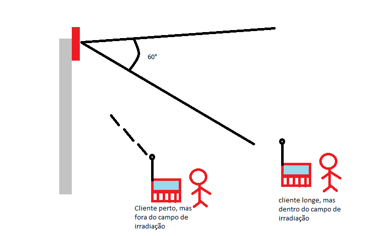

    cara vc fez o mais dificil, misturar o sinal wifi pelo o bairro todo, mas o fato de estar perto mas em alturas diferentes( cliente em baixo, nano em cima da torre) pode fazer com que o cliente veja seu sinal legal, porque seu nano tem uns 60º a 90º mas por causa do angulo pequeno da antena do cliente (digo na vertical porque ela é omni) o cliente não consiga enviar com sucesso o sinal, é claro que no wifi, como o amigo já disse, é um canal de duas vias, rx e tx, se só tiver uma delas, nada feito. como na figura.Clique na imagem para uma versão maior
Nome:	         Sem título.png
Visualizações:	166
Tamanho: 	13,4 KB
