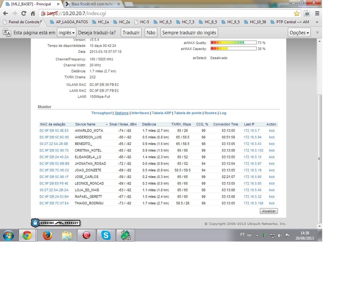

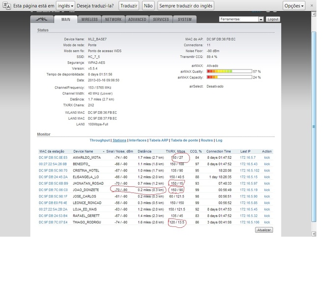

    Boa Tarde pessoal, esta minha base esta com o sinal dos clientes ruins, nao é todos mas estou achando que é instalacao, pois fui acompanhar a instalacao de um cliente novo com meu instalador e ele coloco a antena no telhado de frente um arvore, da pra ver a ponta da torre mais acho que nao e interferencia e sim visada obstruida a causa do sinal baixo, espero a opinião de voces..

    Bom dia, amigo.
    • Potencia Máxima -> Não representa qualidade, e em vários casos atrapalha, pois potencia excessiva gera ruído.
    • Site Servey -> Realize para saber quais os canais que já estão sendo usados. Mas não se esqueça de experimentar todos os canais, para saber qual dará mais estabilidade em sua rede.
    • ACK -> Faça testes com distancias aproximadas, caso não possua distancias exatas. E não deixe de testar no automático.
    • CCQ -> Informa a qualidade do nível de sinal.
    .Verificar em todos os clientes se a instalação está tecnicamente correta.
    .Vi que de 11 clientes conectados , pelo menos 4 clientes precisam melhorar o sinal.
    .Atenção, pode que vc tenha mexido em algum paramentro da sua repetidora para melhorar o sinal de algum cliente que esteja instalado fora dos padrões técnicos e tenha melhorado sua transmissão. E em conseguencia disto tenha prejudicado quem estava dentro dos padrões, por isso vale a pena visitar todos.

    Obrigado Cristiano, alterei a banda para 20 MHz e experimentei outros canais, ate que este deu uma boa estabilizada, porem alguns cliente que estao mais proximos a base ainda nao estao 100%, deixarei para experimentar o resto dos canais a noite pois temos empresas nesta base, e se eu ficar mexendo durante o horario comercial ele nao gostarao.
    Mas Obrigado novamente.
