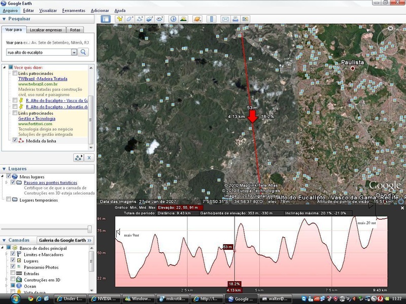

    Ola amigos o que devo usar para fechar um enlace de 12 km ?
    pretendo colocar em 5.8, quais radios e antenas devo utilizar ?
    Obrigado.
    Séra que da visada ?

    Se for visada 100% coloca 2 nanobridge M5 que funciona mais que filé(Ubiquiti NanoBridge 5G22 ( 5 Ghz, 22dBi ) - R$ 298.00 em MercadoLivre) são faceis de comfigurar e potencia defaul passa 140mb rindo!
    Não esqueça de Agradecer
    Padrão Re: Enlace
    marlon tem razão ou então vc usa bullet m5 que fica show tbm...
    Padrão Re: Enlace
    Com esse perfil de terreno é quase certo que você vai precisar de torre na ponta da direita do gráfico.
    Que altura de torre? Pegue as coordenadas e aplique no ligowave ou outro programa para planejar enlaces.
