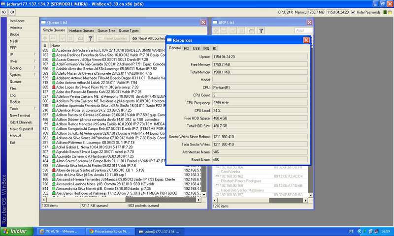

    Padrão Re: Processamento do Mikrotik chegando a 80%
Nome:	         01.jpg
Visualizações:	392
Tamanho: 	70,1 KB
    segue o print do server
    O seu sistema é dual-core :http://www.mikrotik.com/download/CHANGELOG_5
    What's new in 5.1 (2011-Apr-08 12:55):...*) sstp - fix problems on multicore systems;*) fix simple queues on multicore (fixes intel 82576 crash/reboot);
