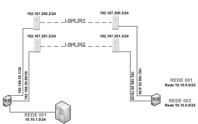

    Amigos estou com um pequeno probleminha aqui e não estou conseguindo resolver.
    Segue topologia da rede, preciso rodas OSPF porem não estou conseguindo, acredito que esta faltando alguma configuração nas nanostation.
    Fiz a conexão física interface X interface de cada uma das RB utilizando cabo o OSPF divulgou e recebeu todas as rodas sem problemas, porem quando coloco a RB conectada nas nanostations nem uma rota é divulgada nem recebida "aprendida" ou seja não ocorre nem uma atualização do OSPF.
    Já fiz as configurações do modo:
    AP ---))) CLIENTE
    AP WDS ---))) CLIENTE WDS
    Topologia:
Nome:	         Topologia.jpg
Visualizações:	628
Tamanho: 	45,7 KB

    quando testou em bancada usou dois cabos de rede, um para cada rede?
    um para a rede 192.168.55.0/30 e outro para a rede 192.168.30.68/30.
    você pinga nas duas pontas desse ponto a ponto? o ospf estão configurado para todas as interfaces das rbs?

    Boa Noite Iverton, quando eu fiz os testes de bancada utilizei dois cabos de rede sim, um para cada interface simulando uma conexão ponto a ponto entre cada interface, o que tem diferente da bancada é que as nanostations estão fazendo o papel dos cabos, consigo pingar nas duas pontas sim, os OSPF esta configurado para as três interfaces ou redes.

    Padrão Re: Roteamento OSPF
    o protocolo stp está ativo nos nanos, quando tive um senário parecido, este protocolo estranhamente bloqueou a troca de informações do ospf, eu utilizava o nanobridge M5, não sei se o nano 5 tem esta opção, mas se tiver tenta desativa-la e também atualiza o nano para a ultima versão se software.
    também seria bom postar as telas da config dos nanos, pois esse erro é bem extranho.

    ativou o trafego multicast nos nanos ?
    caso nao, voce pode ativar.. OU usar NBMA (no lugar de broadcast)
    NBMA voce precisa cadastrar todos os routers em cada um.. ai no lugar de multicast ele vai usar TCP

    Iverton e Alexandrecorrea, agradeço por vossas dicas, mas tive que criar redes /29 e colocar os endereços IP das nanostations na mesma faixa de endereços das routerboard onde antes tinha endereços /30 e as nanostations com endereços distintos.

    Uma observação nada a ver, mas os nanos estão em bridge e wds?? qual a influencia deste ptp na transmissão de informações do protocolo??

    esse é o "X" da questão, não tem nada a ver, por isso foi meio assombroso resolver.

    algo a ser pesquisado, a bridge no firmware AirOS não é transparente é o que está parecendo..
    Por isso que não uso nano para ptp, só RB..

    Boa Noite Magnusrk8, tenho vários ponto a ponto utilizando RB's todos com OSPF funcionando perfeitamente, porem quis fazer esse enlace um pouco diferetente, deixei os nano em bridge e AP+WDS e CLIENTE+WDS.
    Conforme você comentou que devemos pesquisar, pois para min a bridge no firmware AirOS não fica totalmente transparente, ou existe algum filtro que não deixa os pacotes do OSPF se propagar pela rede.
    Observando que o OSPF é um protocolo de camada/layer 3.
    Desde já agradeço vossa atenção.
