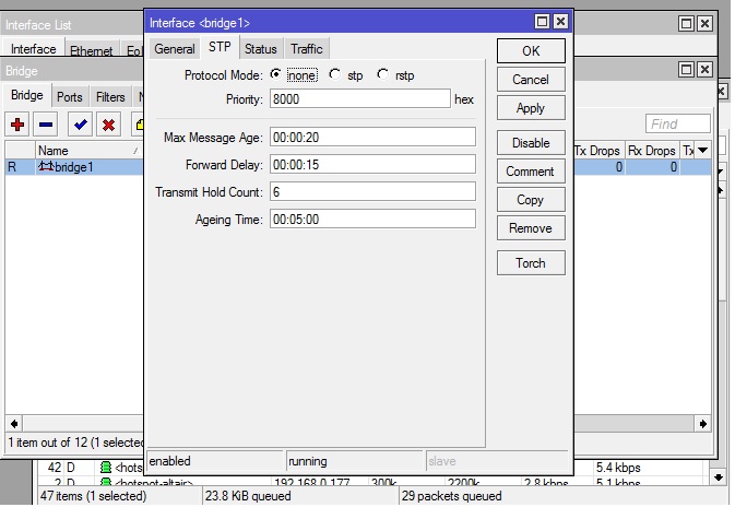

    Temos aqui uma OLT da CIANET modelo S5 e estamos tendo problema de latencia no ping quando cliente trafega, nosso serviço é PPPoe que é autenticado em um roteador wireless instalado no cliente após a ONU, a rede esta em Bridge Transparente... funciona bem durante todo o dia, quando chega no horario de pico começa esses problemas... Queria uma sugestão de quem esta usando esse equipamento, queria saber se é possível habilitar algum tipo de STP na porta da RB para evitar loop ou algo do tipo...

    Amigo criar uma brigde na sua RB e faça igual na imagem abaixo, prefiro habiltar o RSTP (Rapid Spanning Tree Protocol), isso podera deixar sua rede mais lenta um pouco, mais nada que venha se preocupar. Acho que não resolvera seu problema, procure perceber em qual ether esta com alto trafego; pode esta acontecendo um loop na ponta da sua rede. Sucesso amigo..
Nome:	         STP.jpg
Visualizações:	572
Tamanho: 	81,0 KB
