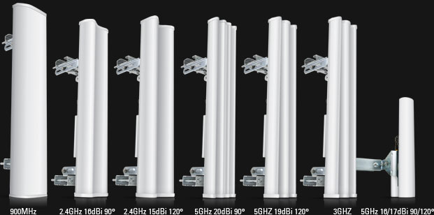

    Não seria 5G - 20dbi - 90º e 5G - 19dbi - 120º?

    Não. Os modelos de antenas 5.8 de 90º da Ubiquiti são de 17dbi e 20dbi.

    Olhando no site da ubnt eu vi esses modelos...
Nome:	         basestation_main.jpg
Visualizações:	198
Tamanho: 	28,4 KB

    A minha duvida refere-se apenas aos modelos 5G-17-90 ou a 5G-20-90?
    Minha dúvida seria quanto a distancia, alcançada pela de 17dbi, tenho medo dela ser fraquinha.
