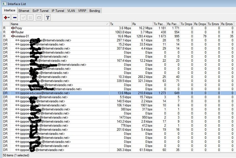

Nome:	         16 megas.jpg
Visualizações:	381
Tamanho: 	180,2 KB
    Segue uma imagem que eu fiz agora do servidor ThunderCache 3.1!!! Eu to em casa como pode ver, usando um nanostation M5 a 3KM da torre!!!
    Se eu colocar um RB com cartao, eu nao chego nem na metade dessa velocidade!!

Nome:	         16 megas.jpg
Visualizações:	381
Tamanho: 	180,2 KB
