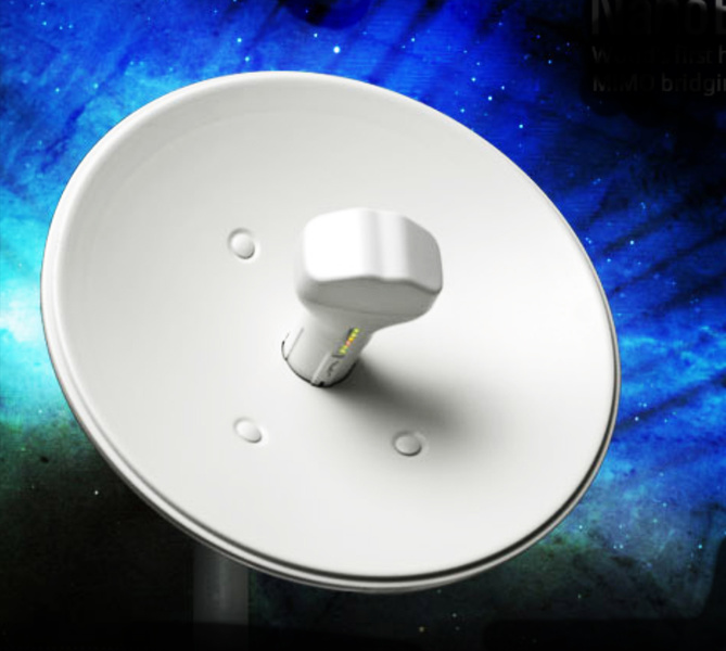

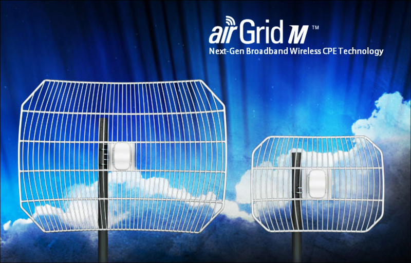

    Tendo em vista a pequena distância eu aconselharia eté por economia um par de NanoBridge M NanoBridge M | Ubiquiti Networks, Inc. ou AirGrid AirGrid M | Ubiquiti Networks, Inc. da Ubiquiti vai ter um exclente link com uma ótima estabilidade !
    Como as NanoBridge são disco não precisa se preocupar com o arrasto do vento pois elas tem só 30cm
    A as AirGrid são grade não vai ter problemas de arrasto.
    Até duas Nano solucionariam seu problema mas sofrem muita interferencia com o excessivo ângulo de abertura, ja que são patch pannel.
    Sempre sugiro UBIQUITI pela facilidade de instalação e pelo baixo custo além do alto desempenho.

    Padrão Re: OIW-5822G - ANTENA GRADE DIRECIONAL 22 DBI 5.8GHZ

    Seguinte eu apostaria 100% nas NanoBridge vai ficar muito melhor do que Antena X Cartão, ja aconselhei muita gente aqui que agora não quer mais saber de Cartão + Antena.
    Mas fecha super bem com as AirGrid tambem embora grade tenha uma maior preda de sinal.
    Qualidade do enlace, custo e facilidade de instalação., com o sistema UBNT é indiscutível.
    Esse problema de as propagandas estarem em cima dos postá é uma falha do IE, nomeu PC fica essa falha, no meu note com IE não, e no MAC com Safari tb não, no pc com o Safari tb não tem a falha.

    NanoBridge de 22dbi, fecha até 6-8Km PERFEITO
    E as de 25dbi andam SUMIDAS do mercado, e ainda por ciam tem espertinhos vendendo as de 22dbi como se fosse de 25dbi !
