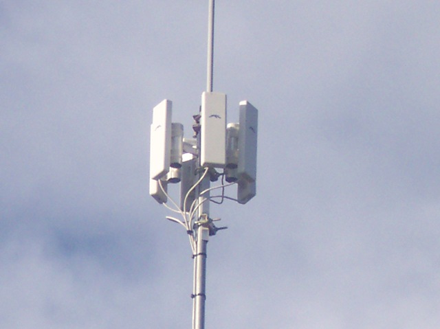

    Como sugeri vc pode montar um cluster com 6 NanoStation fica excelente embora mais caro.
Nome:	         Cluster NANO.jpg
Visualizações:	309
Tamanho: 	45,1 KB
    Padrão Re: Projeto PTP para 2km no máximo
    que isso, pega leve, ja comecei a desse pelos cabos e fui tentando imaginar como você fez para conectar isso Converso que fritou tudo aqui Rsrs
    Obrigado pela dica
