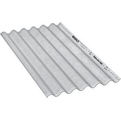

    Hoje aqui em Goias um estalador de antena morreu apos a telha 3.66 ter quebrado com ele encima, caindo de uma altura de 3 metros!
    Me bateu a duvida o que usar na casa do cliente? Apenas o capacete acho que não vai resolver o problema...
    Uma altura tão pequena já foi suficiente para tirar a vida do trabalhador!
Nome:	         telha_brasilit_5mm.JPG
Visualizações:	400
Tamanho: 	13,0 KB

    em telhado não tem outra opção a não ser colocar uma ripa, madeira, taba etc... qualquer coisa por cima da telha fechando ponto entre as madeiras do telhado, confiar em pisar somente neste telhas é complicado, é meio difícil transporta um pedaço de ripa mais é melhor do que correr o risco de perde a vida, aqui sempre quando vou fazer instalação levo a taba de aproximadamente 20cm de largura por uns 2,50m pra ficar 100% o bom é emborrachar ela por baixo com uma câmera de ar por exemplo cortada e apregoada na mesma proporção da madeira para não escorregar.

    Confesso que ando encima destas telhas por onde tem madeiramento. Mas vou aproveitar a dica da taboa!

    A taboa pra este tipo de telha e uma boa pois se a telha quebra agente não despenca de cima...

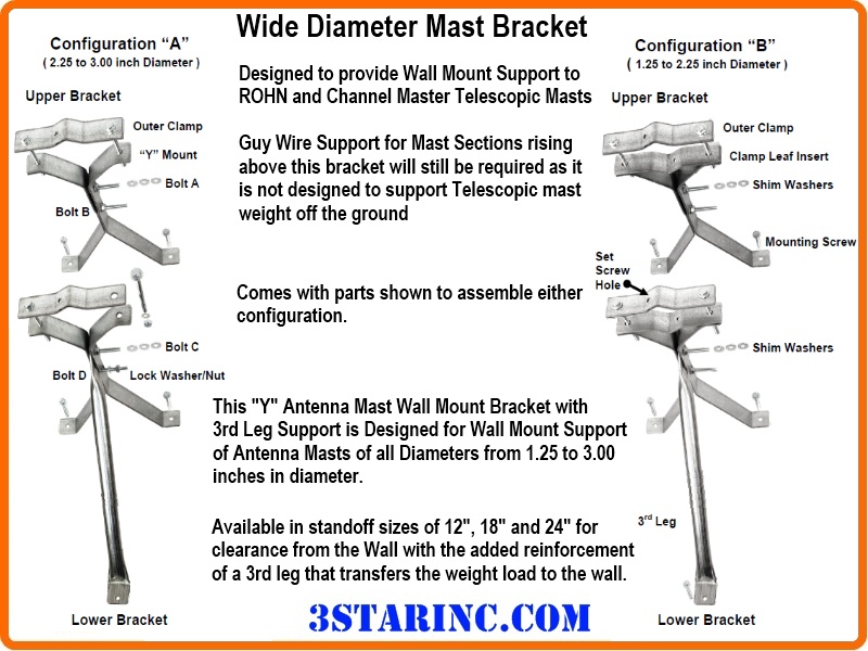

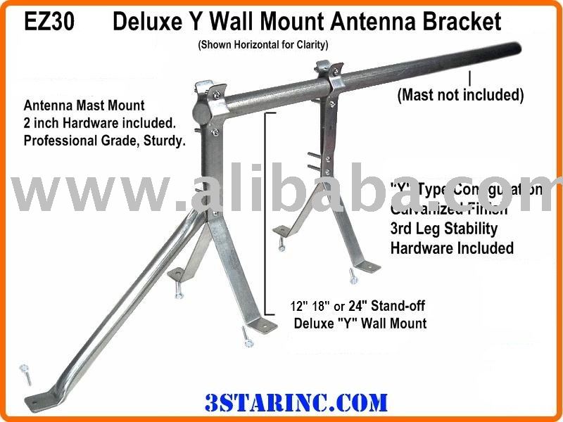

    Uma opção é não subir em cima, ficar só no lado das casas.
    Suportes como esse ajudam:
Nome:	         Antenna_Mast_Wall_Bracket.jpg
Visualizações:	413
Tamanho: 	68,8 KB
ID:      	41715Clique na imagem para uma versão maior
Nome:	         EZ30-1XW_800x600t.jpg
Visualizações:	312
Tamanho: 	164,6 KB
    Pra verificar visada precisaria algo no estilo periscópio, ou prender uma filmadora no alto dum ferro e subir ele na mão, mas geralmente o zoom e resolução não ajudam, essa parte da operação complica.
    (Parafusadeira 18V não andam tão caras, usam baterias NiCD que permitem recarga rápida e são baratas pra trocar todo ano, raramente encontro parede que precise furadeira AC mesmo)
    Outra coisa que vejo derrubar alguns é escada dobravel, aquelas de aluminio que dobram em 4 partes, elas são bem frágeis mas acidente mesmo ocorre quando a trava deixa de funcionar direito (Escada muito usada) ou alguem esquece de travar. Eu prefiro ter 100% de margem de erro, então se elas suportam 150Kg eu não me arriscaria nelas (Não 3x ao dia) se não pesasse menos de 75Kg, mas a maioria dessas escadas fala em limite de 100Kg...
