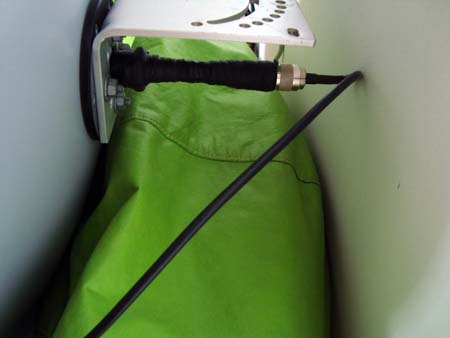

    Salve galera!!

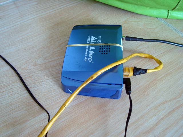

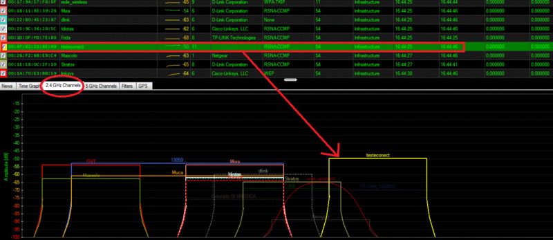

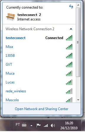

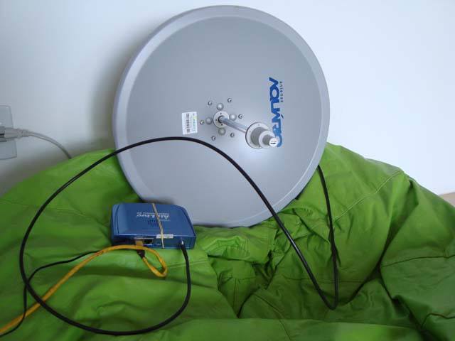

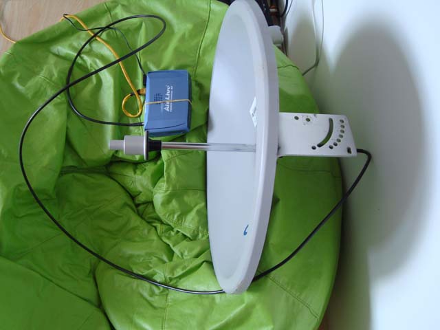

    Em alguns testes aqui realizados no periodo de férias, me deparei com uma situação no mínimo estranha....
    Estou rodando neste momento e conectado a um router Airlive wll5460 v2 com aprouter , o detalhe é: A Antena que está ligada nele é uma Aquario MM5825 5.8GHZ!!!
    ???????????????Sim, ap 2.4ghz e antena 5.8ghz .....????
    Teste de banda ta ótimo, o aprouter está a 32mw conforme prints abaixo..
    ALGUEM poderia me explicar isso? Teoricamente não deveria funcionar, porem com todos os meus outros micros , netbook, notebook, iphone, etc enxergo a rede, me conecto a ela e navego normalmente sem perdas de pacotes.
    ..... alguem??? alguma luz????
    Configuracoes do AP:
    Nome do APxxxxxxTempo Online0day:0h:8m:26s Versão do Firmwarev7.1-ptbr Wireless ModoAPBanda2.4 GHz (G)SSIDtesteconectCanal11CriptografiaWPA2BSSID00:4f:62:21:85:60Clientes Conectados1Tx Rate Atual54 Mbps MAC da Wireless00xxxxxxxxxxxxxx Configuração de TCP/IPTipo de ConfiguraçãoFixed IP Endereço IP192.168.254.110 Máscara de Rede255.255.255.0 Gateway Padrão0.0.0.0 Endereço MACxxxxxxxxxxxxxxxxxConfiguração da porta WANTipo de ConfiguraçãoGetting IP from DHCP server... IP Address0.0.0.0 Máscara de Rede0.0.0.0 Gateway Padrão0.0.0.0 Endereço MAC00xxxxxxxxxxxxxxxxxxxx Controle de BandaControle por InterfaceDesligado Controle por IPDesligado Controle por MACDesligado Firewall do Controle de BandaDesligado Configuração do DHCPDHCP ServerDisabled
    Especificacoes da Antena:AQUARIO MM5825
    Especificações :Frequência: 5.8GHz
    • Polarização: Vertical / Horizontal
    • VSWR: <1.5:1
    • Ganho: 25dBi +- 1dB
    • Relação Frente / Costa: 39dB +- 2dB
    • Rejeição de Polarização: 40dB +- 5 dB
    • Conector: N Fêmea
    • Impedância: 50?
    • Peso: 1.700g
    • Diâmetro: 400mm
    Alguem engenheiro de telecom poderia nos dar uma respost técnica para este fato ???
    Distancia do radio para a antena cliente (meupc) = 60mClique na imagem para uma versão maior
Nome:	         DSC04161.JPG
Visualizações:	1746
Tamanho: 	55,2 KB
ID:      	18003Clique na imagem para uma versão maior
Nome:	         DSC04159.JPG
Visualizações:	714
Tamanho: 	72,4 KB
    Antena transmissora : 25dbi 5.8ghz
    Antena receptora: 5dbi omni (gsky usb)2.4ghz
    Estranho? mas funciona.
    Abraço a todos.

    ja testou mais longe

    Danilosceu,
    Acabei de testar e inacreditavelmente ...conectou a 2km (usando um usb 500mw mais antena Omni 8dbi externa no carro.
    Não sei o porque mas....nao deveria conectar. ficou em 11mbps a taxa.

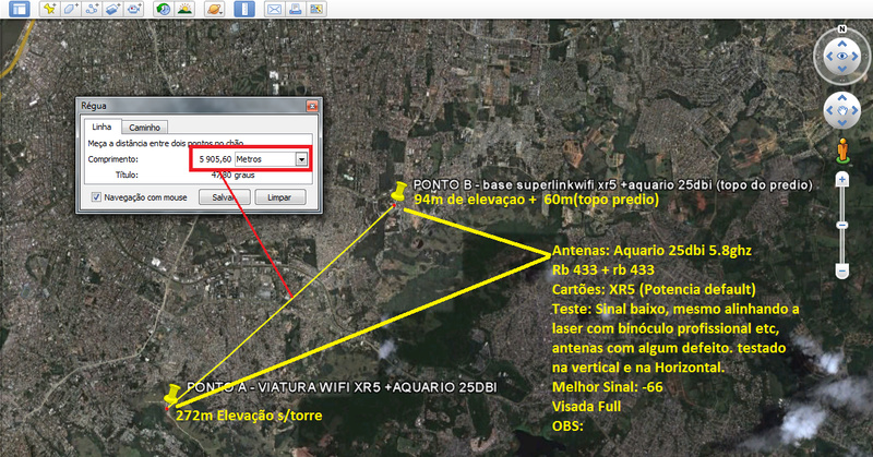

    Domingo de Sol em Porto Alegre, 32graUS...e o cidadão faz o que???
    Pega suas antenas 5.8ghz (???) bota Na viatura e se manda pro morro das antenas...que maravilha!!!
    Minha esposa fica na base controlando a Matrix e pelos rádios, fiz o teste conforme comentou o 1929.....
    bingo!! Performance com XR5 em potencia minima e media, decepcionante pra 5km com visada total (meu predio tem 60metros e esta a 94 de elevacao....o morro onde testei tem 280m de elevação e visada full pro meu prédio. distancia de 5,5km.
    Muito estranha a performance da antena, conecta bem em 2.4ghz e nao conecta perfeito em 5.8ghz......
    1929, alguma dica????
    to quase dando uma marretada nesses dipolos e abrindo pra saber que raio de problema tem essas antenas.
    Pra vcs entenderem a visada de onde fiz os testes. é 100% visada mesmo. alinhado 100% tbm.
    Abraço.
Nome:	         testes superlinkwifi - antenas 5.8 aquario 25dbi.jpg
Visualizações:	210
Tamanho: 	245,9 KB
