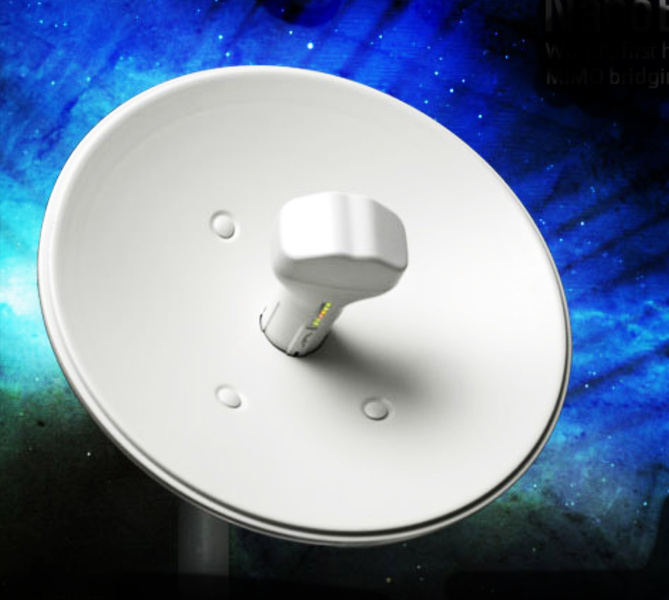

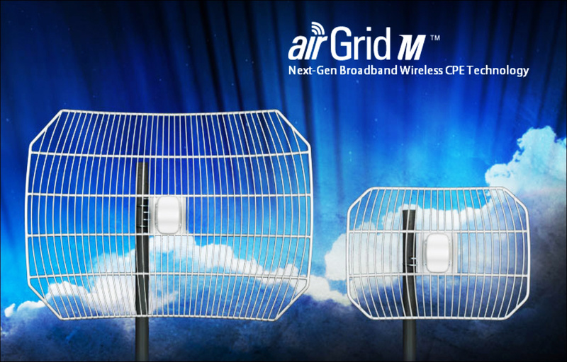

    Por experiencia própria, em um de meus POP´s, só não utilizando o NanoStation M5 e sim o NanoBridge M5 tenho clientes a 8KM de ditancia do POP com CCQ de 87%.
    E como ja foi discutido em outro tópico aqui no FORUM de preferencia a NanoBridge ou AirGrid, por se tratar de antena com ângulo de abertura em torno dos 6 graus enquanto as NanoStation M5 por se tratar de Painel tem ângulo bem superior, em torno de 40 graus no caso, gerando mais poluição lateral.

    Qualidade de conexão indiscutível.
