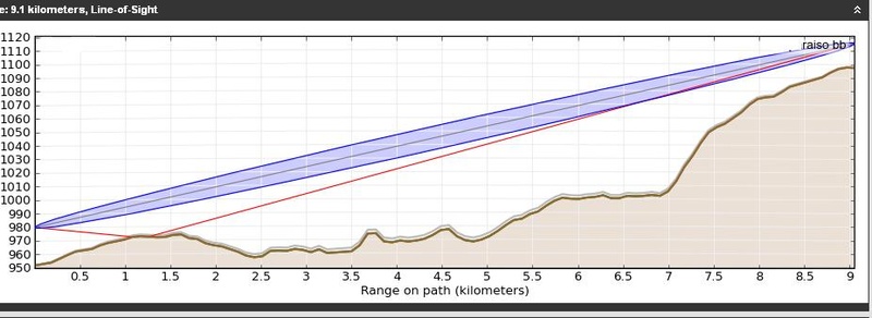

    Boa noite pessoal, preciso fechar um link de 9,5km para passar no minimo 70/70 down/up, pretendo usar a linha Airmax m5 da ubiquiti, gostaria de opnioes sobre o equipamento mais indicado, e em relaçao custo benefico saber se tem como fechar com uma nanobridge M5 25dbi passando essa banda pretendida??? Grato pela atençao de todos.
    Imagem do Local.

    Olha amigo, eu uso num ptp de quase mesma distancia, um bullet M5 e duas dimmension de 33dbi, sem visada, esta dando um troughput de 65mb full

    Cara sem visada...que magica vc fez ...rsssssssssss
    não foi magica, é um exelente alinhamento e muito estudo do terreno, mais altura de torres, ralamos muito para conseguir isto
    Padrão Re: Enlance 9,5km linha Airmax M5, passar minimo 70Mb full.
    Nao e magica, o software que voce usou nao tem precisao, nao vai dar essa banda que voce acha, testa com o Mk em TCP, ou usa um server FTP, FileZilla por exemplo, voce vai ver que nao passa os 65/65. Passando ou nao, posta o resultado.

    só tendo essa banda para testar mesmo ....
    se chegar na outra ponta os 65 mbps beleza......
    mas acredito que essas torres devem ser bem elevadas ....
    e passando raspando no solo ......
