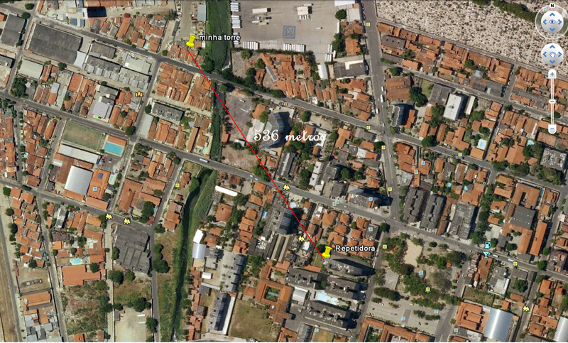

    oi amigos esto aqui mais um vez pra pede uma foça para vcs esto montando mais uma repetidora mais eu esto com um proplema com o equipamento e por que nao esta chegando minha conecçao toda eu tenho um link de 30 megas mais so ta chegando 3 megas o que sera ?
    eu uso bullet 2 com 2 setoriais a outra coisa qual o melhor equipamento para repetidora vlw ai

    teu enlace é fechado com 2 setoriais?
    Padrão Re: melhor equipamento para repetidora
    tem sim eu tenho visada perfeita da minha torre e o sinal fica perfeito -45
Nome:	         Sem título.jpg
Visualizações:	263
Tamanho: 	307,6 KB
    Coloca dois nanos M5, deixa eles com airmax ativado, potencia moderada p não gerar ruido vai ficar blz.

    Sim mas você está reclamando do throughput baixo, a abertura do painel no teu ptp esta te quebrando, ponha 2 direcionais.

    Enalce ptp com setoriais, e a primeira vez que escuto alguem fazer.

    Pera lá! O problema não é só as antenas, é a frequencia 2.4 que não vai passar 30 mega nunca. Pra passar 30MB vai ter que fazer o enlace em 5.8Ghz. Pode usar 2 Nano M5 como já falaram, ou Bullet M5 com antenas direcionais, melhor ainda que fecha mais o ângulo de irradiação.
    Certinho, nao tinha prestado atenção que ele comentou o Bullet2. 2.4 30MB, esquece, vai pra Bullet M5, que passa o que voce quer.
