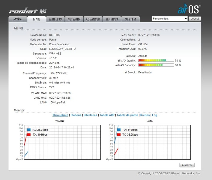

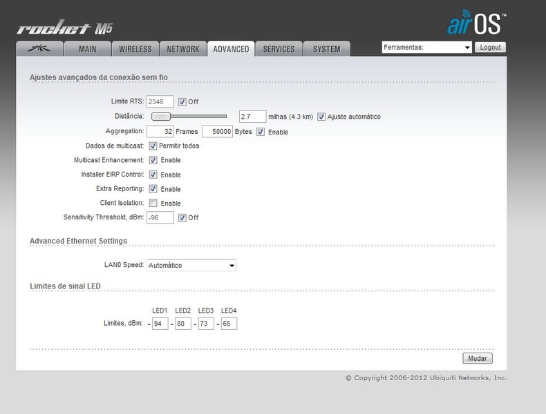

    Olá Unders, adquirir recentemente 3 kits de Basestation Am-5g16- 120º 16dbi Airmax com Rocket M5, no entanto de primeira tive uma dificuldade de encontrar a rede, mais logo pesquisando aki no forum conseguir conectar o primeiro cliente em 5.8ghz, conseguir -62 numa distancia de 850 mts, a prioridade do airmax no cliente está em medium, o ping dando sempre 1ms, mas o negocio é que quando eu tento acessar qualquer coisa ou até mesmo acessar o nano do cliente o ping aumenta e as vezes da timeout mas depois de 5 segundos depois da pagina carregada ele normaliza, no entanto o airmax ta 98%, e o ccq é de 96%, já testei todas as larguras de 5 á 40 mas não resouve.
    gostaria de instruções para configura-lo para clientes até 2km, sendo q possuo clientes a 200mts e no atual o mais longe é 1.2km.
    Aqui os prints da configuração atual. Desde já agradeço.

    Padrão Re: Melhor configuração para Basestation Am-5g16- 120º 16dbi + rocket m5 com Airmax.
    - Começe baixando a pontencia 27 dbm é loucura. Uns 16 dbi esta ótimo .
    - Como esta a instalação da antena , esta no pluno ? Usou cabo de rede blindado, aterramento do cabo.
    - Quanto a largura da banda use 10 ou 20 mhz.
    Isso é só inicio e pessoal também ira postar mais informações .

    Certo Amigo, Esta no Plumo sim, em relação ao cabo to usando um convencional cat5-e, como que aterra o cabo de rede?
    a largura era de 30mhz agora é de 20mhz, porem o ping ainda fica alto em relação ao acesso, quando ocioso fica top sempre 1ms.

    Ja diminuiu a potência ? 27dbm realmente e muita coisa!

    Na guia Advanced você está dizendo que o seu cliente mais longe está a 4,3 km de distância. É isso mesmo? Ajuste a distância para seu cliente mais longe. Como você disse que ele é o primeiro cliente, a distância deve está em 850 ms.

    Bom primeiramente nunca vi a largura de banda 30MHtz só conheço 5, 10, 20, 40 se exites outras desculpe-me mais desconheço, bom como nossos colegas disseram tem muita potencia, o ACK está muito auto, o canal pode não ser conforme o recomendado para distancia, quanto maior o canal maior a distancia, se não me engano você está usando a frequencia 5700~5800 então observe isso entre outras!!
    Citação Postado originalmente por teletanbs Ver Post
    Teletanbs, existe sim largura de 30mhz, todos os novos firmwares da UBNT V 5.5 pra cima tem largura de 5,10,20,30,40 Mhz. O canal não influencia, mas tem coisa errada ai tem, deve ter algo obstruindo a antena ou a zona de fresnel, ou até mesmo a antena não esta devidamente alinhada e no nivel.
    Agora a potencia realmente esta excessiva, para distancia de 800mtrs tenho Rockets aqui com 4Dbm e funciona normalmente.
    E já tive casos com nanobridge que em distancia de 10km com 14dbm ficou perfeito e com 16dbm pra cima perdia pacotes.
    Mas cada caso é um caso, kkk , tem que avaliar em campo pra ter certeza.
