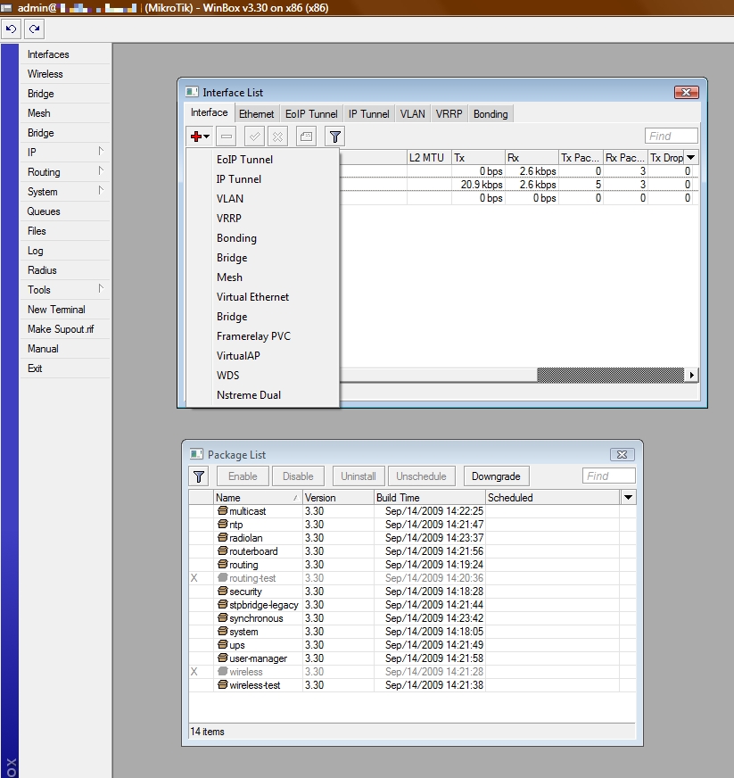

    Pessoal, instalei a V. 3.30 com todos os pacotes.
    Instalação Limpa.
    A primeira coisa que notei e pelo menos não achei foi o discador PPPoE.
    pelo que vi por mais que selecionei os pacotes PPP na instalação ele não aparece na lista.
    Alguem sabe sobre isso?
    No site do MK parece não ter mais versões anteriores para dowloads, ( pelo menos na seção dowload ).
    vlw

    opa, tenho a 3.30 em 2 servidores e em ambox, tem o pacote PPP, tenta verificar se não esqueceu de enviar para o pacote para o servidor ..
    Cara instalei direto do ISO, inclusive seleciono todos os pacotes na instalação...mais ele não consta.!!
    mais se você disse que no seu mostra, provavelmente é algum bug aqui.
    vou verificar...obrigado
    Vc precisa instalar o pacote PPP (pois não está instalado)
    Vc pode instalar apenas o pacote, ou então reinstalar com o pacote PPP.
    Amigo disse que instalei a ISO por completa e nao instalou...
    Mais resolvi o problema desmarcando alguns pacotes na instalação.
    Na versão 3.x não é bom instalar os pacotes XEN, MPLS, IPV6, ISDN se não for utiliza-los.
    Quais os pacotes precisam ser desinstalados?. É sempre bom revelar a solução como forma de ajudar outros que precisam da mesma solução.
    Amigo fiz diversos testes aqui removendo diversos pacotes....provavelmente foi algum tipo de bug com minha instalação......
    Mais como o amigo acima disse, realmente esses pacotes que ele citou não existe a necessidade caso não for usar.
    No entato apenas instalei o system, wireless, web-proxy, ppp, router.

    realmente é um dos pacotes ali que não estavam deixando instalar o pacote PPP.
    Como não estou com muito tempo, nao tive como testar instalação por instalação para saber o que realmente eh.
    No entanto removi aqueles e funcionou......testa ae pra ver.
    abração
    Geralmente dá erro na instalação dos pacotes do MPLS, só desmarcá-los e o xen já que não será uma máquina virtual, agora não esqueçam de marcar pacotes necessários.
