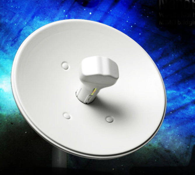

    Embora seja um equipamento bem mais robusto do que para 1,5Km eu aconselharia a usar as NANO BRIGE M5 (antena com rádio integrado), antenas direcionais são menos sucetíveis a interferencias laterais e traseiras, melhorando em muito a intensidade do sinal. Ou seja NANOBRIGDE M5 uma exclente opção para PtP em 5Ghz.
Nome:	         NANO.jpg
Visualizações:	145
Tamanho: 	98,3 KB
