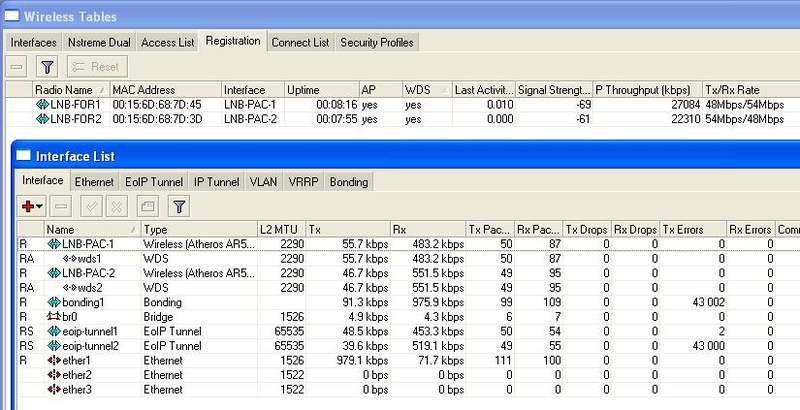

Nome:	         40km.jpg
Visualizações:	262
Tamanho: 	61,1 KB
    Olha ai galera, vejam se pode ajudar....
    enlace + de 40km / 2 oiw 33DP / 4 XR5 / sistema em Bonding
    Padrão Re: XR5
    Pessoal, tenho um enlace de 78km, com duas OIW 33, RX5, passando 40megas duplex ou 20 FullDuplex... Com NV2, é claro.
    Padrão Re: XR5
    Se puder manda uns print do teu enlace pois está muito estranho, pois com esse equipamento tenho um enlace de 65Km passando 30M full com n-streme em modo turbo.
