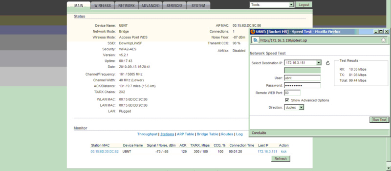

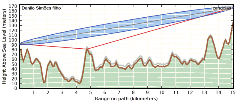

    Olá a todos,
    Seguem dados de link wireless usando um par de Rockets M5 e antenas Pluton 29DBi com Dupla polarização. Infs nas imagens anexadas. Qualquer dúvida entrem em contato. [email protected]
Nome:	         TesteBanda.jpg
Visualizações:	864
Tamanho: 	79,8 KB
ID:      	15182Clique na imagem para uma versão maior
Nome:	         Topografia.jpg
Visualizações:	786
Tamanho: 	113,3 KB
    Padrão Re: Relatório: Enlace 15KM com Rocket M5 (100Mbps Agregados) - www.camada7.com.br
    danilomp qual é o programa que vc usou para calcular o fresnel?
    Link Planner da Motorola.
    Eu tenho varios link's com essas mesmas caracteristicas porem so para registrar que essa velocidade ela nao e real!!! pois os meus links agregados ficam mostrando ate 300 mbps mas em media 230..180... mas quando fiz o teste colocando uma RB-1000 por traz nas duas pontas o pico maximo de up foi de 20mbps e de down 35 media de 25mbps de down e 18 de up efetivo em full-duplex deu 10mbps não e um Airaya mas em relação custo beneficio e um bom radio facil de instalar e alinhar (obs: meus links tem 20km).
