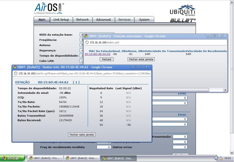

    Seguindo a ideia do arriscar e petiscar, eu arrisquei e fiz um projeto de teste de rede 5.8, aproveitando um Bullet 5 que estava jogado às traças. Se desse certo (e deu) eu compraria um Bullet M5...
    A questão nem era o que montar para transmitir, mas sim qual antena usar pra irradiar. Nos OIW 5.8 não tive boas recomendações, e comprar um aparelho de quase 500 reais só pra testar ainda não está nas minhas condições. Pluton a mesma coisa, o preço é alto.
    Parti para Hyperlink, já pensando na chance de manter a rede no ar, já que Hyper é Hyper: tem homologado, mas não disponível para vendas. Esqueci deles.
    Meio que por acaso, procurando uma coisa acabei encontrando outra, as antenas da Ideal. De cara achei uma boa, porque tinha exatamente o que eu queria: opção de painéis com menos de 17dbi, ótima abertura vertical (pra mim que tenho 'os pintos em torno da galinha' é perfeito) pequenos e leves para a atual estrutura que mantenho.
    Liguei pra eles, fui MUITO bem atendido, troquei msn com a vendedora e fui pedindo mais informações. Resumindo, comprei um painelzinho de 11dbi, 90º x 23º. Chegou segunda-feira, terça já estava instalado e operando.
    Posso dizer com TOTAL garantia que superou em muito o que eu esperava. Com uma NanoStation 5 em modo cliente, na distância de +- 700 metros obtive um nível de sinal de -56dbm. Bullet 5 setado em 15dbm (32mw), e NanoStation também.
    Eu gostei muito do resultado. APROVADÍSSIMO o painel. E o melhor de tudo: homologado.
    Ps: esqueci de um detalhe: além de homologado, ele também é HORIZONTAL. Em tempo, não to ganhando nada da Ideal pra falar bem da antena deles, só estou passando uma feliz experiência que tive.
    No anexo tá a prova do crime, rsss. Abração e feliz Natal para todos!

    Como é a visada para este cliente? Totalmente limpa?
    Ou tem obstáculos de construção ou mesmo árvores. Sempre leio que árvore é um veneno para 5.8 mais que para 2.4
    Padrão Re:
    Oh Carlos, como é que tá, tudo certinho? Lembra que eu havia comentado contigo que atendo o bairro Tancredo Neves aqui em Santa Maria? Pois é, árvore é o que não falta, além de 'puxadinho' nos apartamentos dos 'blocos'.
    Se eu te disser que a visada é 100% limpa vou estar mentindo, porque não é. Há árvores no entorno da linha de visada, como se a NanoStation na casa do cliente estivesse apontada por meio de uma brecha entre as árvores. Mesmo assim deu esse nível de sinal que tu pode conferir na imagem. Se é bom ou ruim para essa distância eu não saberei afirmar, mas para o que eu preciso tá loco de bom.
