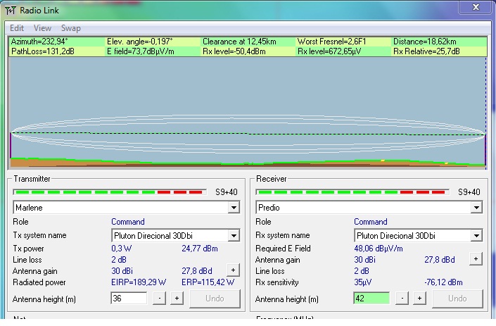

    Estou para montar um enlace para expandir meu provedor. Hoje possuo um enlace de média distante (11Km), onde foi vencida a barreira da reflexão na lagoa dos patos, já que meu link passa por uma extensão de 8 km por ela. Mas não estou conseguindo links satisfatórios, por isso estou idealizando um enlace com o centro da cidade, onde terei a possibilidade de colocar link dedicado. Segundo o Radio Mobile o link é viável, mas estou preocupado, pq o enlace que está no ar, apesar da interferencia da reflexão, possui uma visada totalmente limpa, já o outro nao é totalmente limpo, irei fazer um teste montando um andaime, caso der certo irei montar uma torre em cima de uma construção. Pretendo utilizar 2 antenas pluton disco 30dBi, routerboards e xr5. Mas para o teste ao invés das routers irei utilizar nanostation mais as plutons.
    Pro pessoal expert em Radio Mobile, será que vai rolar meu enlace?
    Abração

    Não sou um "expert" em Radio Mobile , mas.... posso te dar minha opniao !
    Vejo nossos amigos aki do forum com uma grande "confiança" no Radio Mobile , ou quero dizer ?
    Como vc msm disse acima que pelo radio o link se mostra viavel , 2º a visada não é totalmente limpa mas se houver "visada" ainda que pouca vc tem chances sim !
    outra coisa , esse lance da lagoa é vdd msm atrapalha bastante msm a reflexão que ela causa mas em diversos casos não chega a ser suficiente para derrubar teu link ! interferir sim mas derrubalo não....
    Mais uma coisa , o equipamento que vc citou esta em "minha" opniao "otimoo" afinal este XR5 é um dos melhores cartões que nós temos convencionais ao uso de 5.8GHZ !
    Estas antenas de disco da Pluton eu vejo bastante gente indicando e dizendo ser otimas , eu acredito nisso pois ja pesquisei sobre ela e vi msm que todos aprovam a boa qualidade e pontecia de transmição dela !
    Se vc não fosse utilizar estas Pluton eu indicaria a ROCKET DISH 34dbi ou OIW TECH 33 DBI !
    Se fui util agradece ai , abraços amigo t+

    Tche, acabo de fechar 19km ontem em RIO gRANDE - CASSINO(TOTALMENTE SEM VISADA!!). Meu link passa por cima da lagoa tbm porem na parte entre rio grande e a estrada da barra.Se conheces a regiao, sabes que lá é complicado por causa da lagoa e do bosque de pinheiros que existe entre o cassino e rg.
    O que posso te dizer é, se queres fazer em 5.8ghz ou 2.4ghz, cuidado!!
    Eu tive problemas usando essas frequencias, só fechando o link de maneira correta, quando parti pra Hyperlink 15dbi grade 900mhz + Sr9+RB433.detalhe é que usei apenas 17dbm de potencia, ficando com -70 de sinal nas duas pontas. O link atende bem o cliente que manda pelo canal o backup do servidor de cameras.
    Tem Links maiores que o pessoal atravessa fácil a lagoa , porém as torres precisam ser altas e a visada de Boa pra ótima.
    Qual os pontos gps desse link?
    Qual o provedor mesmo:?vetorial?
    Se quiser ajuda , estamos ae,
    Abraço.

    teu fresnel ta um pouco comprometido, quanto precsas de banea????
    5.8 eu acho mais complicado que 2.4, de repende eu tentaria com dois bullet M 2.4 e antenas aquario, tenho 30km com eles, -65 sinal e em modog passa um´s 10mb...

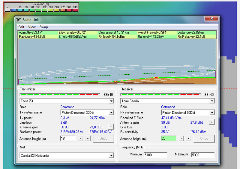

    Opa Aiomar, só o apoio do pessoal já é uma grande ajuda.
    Com relação ao link, tentarei fazer o enlace em 5.8 primeiro. Se nao rolar, ae terei que diminuir a frequencia, como a área de onde o enlace irá partir é bem poluida, não gostaria de trabalhar com o 2.4Ghz Alex.
    Leandro não sou da Vetorial, o nome do provedor é Alphatux. Cara conseguisse levar a internet lá pro Cassino, quando chegar o verão vo falar contigo pra acessar lá da beira da praia ehhehehe.
    Quanto conseguisse de banda na frequência 900mhz?
    No link que passa pela lagoa, eu iniciei com Nano5 passava 7mb, mas já que eu nao conseguia contratar nenhum link que chegasse a isso tava tranquilo.
    Mas como o provedor cresceu preciso de mais link.
    Conforme vou testando irei postar os resultados aqui pro pessoal

    Eu acharia melhor usar 2.4GHZ ai com BULLET + Grade Hyperlink !
    Se não ficasse legal pode meter ai o 900MHZ utilizando as antenas "espinha de peixe" da aquario que teu link vai desbravando ate floresta que nem os Colonizadores portugueses fizeram no Brasil kkkkkkkk

    Aiomar, conforme for o teste irei baixar a frequencia, não queria chegar nos 900mhz, pois acredito que o throughput desta frequencia nao daria o suporte que necessito.
    Leandro o link parte do centro da cidade de pelotas e vai até a praia do laranjal. Mas este não irá passar pela Lagoa.
    Como funciona a questão da frequencia 900mhz, em relação a frequencia das operadoras de telefonia, são os mesmos canais? É legal utilizar a mesma?

    Sim,. ok entendi agora.
    Bom, o corretoo seria partires de um predio bem alto ali no centro de pelotas.
    Nem que pra isso voce fizesse uma bridge só pra chegar nesse prédio bem alto usando NANO M5 por exemplo, terias um troughput minimo de 50megas na rede usando eles...dae do centro pro laranjal é um tapa, chega tranquilo.
    Quanto a 900mhz, tem alguns detalhes:
    1- Usar somente potencia controlada (maximo 18dbm )
    2- Usar somente KIT Homologado pela Anatel e antena homologada pela Anatel.
    3- Usar somente entre os canais 912 e 922mhz.
    Quanto a atrapalhar as operadoras, se fizeres tudo certo com cabos de otima qualidade, potencia baixa, etc, nao teras problemas ,ok.
    Se precisa de ajuda me avisa que tenho uma yagi 14dbi pra testar se precisar (zerada.)
    Abraço.

    Pois é Leandro, no lugar onde projetei, pretendo colocar uma torre bem alta.
    Vc acha que consigo passar até quanto por um link com 900Mhz, visto que a visada não estará mto obstruida.

    Com equipamentos homologados pela Anatel até 12megas em 900mhz. (radio +Antenas homologados).
    Com equipamentos nao homologados passa até 20mbpstx 20rx (40 mb no total).Equipamento importado sem homologação.

    Tche, o que precisas te atentar é mesmo esse trecho que atravessa a lagoa, ISSO AS VEZES É COMPLICADO PELO EFEITO DE ESPELHAMENTO de sinal. Nesse ptp que fiz, acredito que não sofra tanto porque saio bem alto da cidade , mas fica atento.

    Padrão Re: Dúvidade de enlace de longa aprovado pelo Radio Mobile
    E ae pessoal, tranquilo?
    As coisas mudaram por aqui; aquele ponto que estavamos discutindo anteriormente não rolou hehehehhee.
    Porém consegui um prédio no centro da cidade, este com 12 andares.
    O problema deste ponto é que em frente a ele, um prédio mais alto atrapalha a visada com a torre que tenho. Calculei um ponto onde tenho a possibilidade de colocar uma torre como repetidora, esta semana verei com a dona do terreno se é possivel a montagem da torre.
    Quero trabalhar na faixa de 5GHz, fiz todos os calculo nessa frequencia.
    Segue em anexo o resultado do radio mobile e o bendito prédio alto que pode me dar problema.
    Dêem uma olhada e comentem por favor.
    AbraçosClique na imagem para uma versão maior
