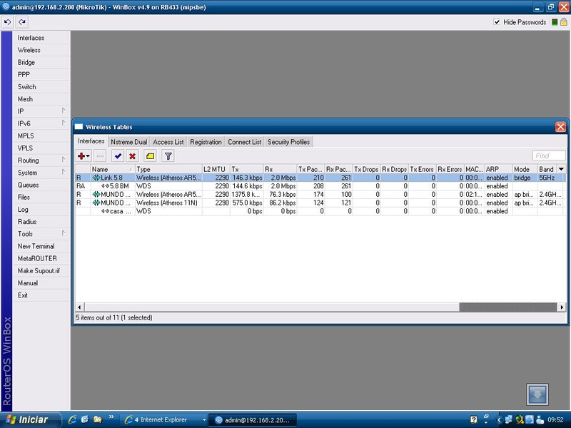

    Tenho um link adsl de 6 megas recebo de um lugar e envio num ponto a ponto em 5.8 usando uma nano e recebendo num cartão engenius 8602 em uma antena zirok de 27 dbi. Tenho mais 2 cartões na rb433 transmitindo esse sinal para os clientes Um cartão e o r52n e o outro é um engenius 8602. O problema e que esse link em 5.8 não passa de 2.0 megas
    Padrão Re: MINHA RB433 NÃO PASSA DE 2 MEGAS
Nome:	         MIKROTIK1.jpg
Visualizações:	369
Tamanho: 	100,1 KB
    aqui esta a imagem

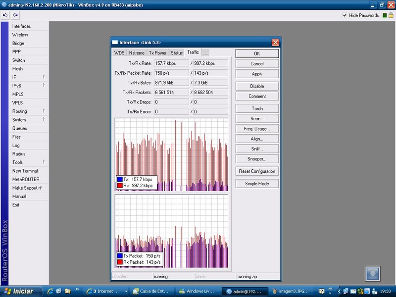

    aqui esta a imagem

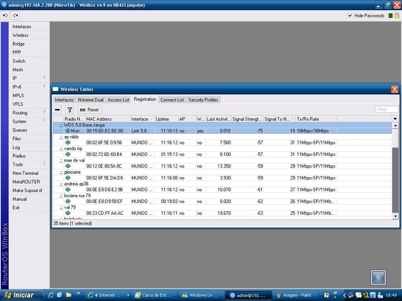

    Amigo o sinais ta razoavelmente bom, so o -75 que ta complicado. Clica no minipci que você recebe e manda o print dela, la que a gente visualiza o ruído. t+
    acho que são essas as imagens
Nome:	         imagem4.jpg
Visualizações:	237
Tamanho: 	122,4 KB
    muito estranho.. mesmo com esse sinal deveria estar passando mais.. e o mais esquisito eh que ta 2mb certinho.. naum tem nenhum controle de banda ai??
    mas ele passa de 2.0 megas fica 2.3 mas em media mesmo de 1.8 megas

    19 db de SNR fica ruim pra cacete, mas passa alguma coisa...

    1-veja o ack tanto da rb como pricipalmente da nano, essa função tem o poder de aumentar seu throughputquanto mais baixo melhor2- veja se o data rate estar setado em 11megas se tiver estar ok
    2-na nano tem a função de testar o throughput

    CAra nao sei se vc ja resolveu seu problema.. mas em questao do seu enlace pra aumentar o thoughts, passando mais q 2 megas.... vc tem q melhorar esse sinal de 75dB cara.... revise a estrutura, e as configuraçoes... apontamento, pigtails... pra vc passar acima de 15 megas, ai é recomendado outro tipo d equipamento, ou DUAL BAND.. so assim mesmo colega.
