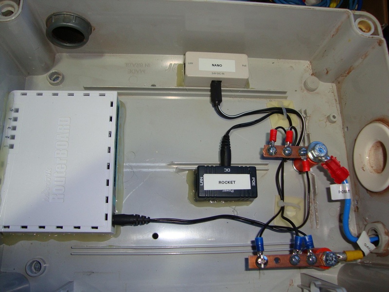

    Pessoal tinha dúvidas como fazer a ligação dos cabos para alimentar os equipamentos da UBNT com bateria, encontrei que era os cabos AZUL e BRANCO AZUL (+) e BRANCO MARRON, MARRON (-).
    Pensei em fazer o conector normalmente e desencapar os cabos de rede e ligar diretamente nos cabos da bateria que sobem até o alto da torre. Meu chefe falou mas não vai ficar feio (gambiarra). Então com ajuda de um colega de um provedor parceiro em link montamos a caixa como esta em anexo.
    Equipamentos usados:
    02 POE injector
    01 Barra de cobre para quadro de distribuição perfurada.
    02 Isoladores
    04 Parafusos para preender os isoladores e a barra de cobre
    08 Conectores para ligar nas barras de cobre
    06 Parafusos para colocar os conectores
    03 Cabos de fonte com plug P4
    01 RB 750G para interligação e acesso aos equipamentos (cabo até o pé da torre)
    01 Rocket M5 ( Ponto a Ponto 44,5 Km) RocketDist 30 DBI
    01 Nano M5 (Ponto a Ponto 6 KM)
    65 Metros de Cabo Flexivel 6 mm até o pé da torre
    65 Metros de Cabo de Rede até o pé da torre
    01 Carregador Inteligente Hayonik Profissional trabalha em 13,8 VDC e 10 Amperes (é Flutuador)
    01 Bateria 60 Amperes MOURA (é inteligente por isso dura mais).
    01 Caixa hermética grande (PVC)

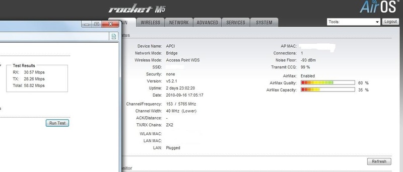

Nome:	         APRocketM5.jpg
Visualizações:	852
Tamanho: 	49,9 KB
ID:      	17692Clique na imagem para uma versão maior

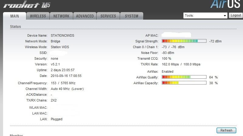

Nome:	         StationRocketM5.jpg
Visualizações:	900
Tamanho: 	38,7 KB

    Boa tarde,
    Uma pergunta! Qual a tensão de saída do POE Injector?

    Vai depender da fonte q tiver conectado nele pq ele so repassa a saida da fonte ai tu tem q olha na tua fonte,nesse caso ai dele sai a voltagem da bateria 12v. XD

    Boa noite Irandy,
    Não necessáriamente, pois existem "POE Injectors" com conversores "DC-DC" integrados. A conversão é feita através de circuitos elevadores de tensão (quando se quer aumentar a tensão). Veja um exemplo de um POE com elevador de tensão: DC - DC Converter + PoE Injector with 10-26vdc Input & 48vdc PoE Output (Din Rail Mount) - Air802 LLC
    A dispositivo acima permite uma entrada de 10v a 26v DC e saída fixa em 48v.
    Abcs,
    Daniel
    Última edição por owner; 17-12-2010 às 19:25.
    Padrão Re: Fotos de Rocket, e Nano Série M5 alimentados por bateria.
    Ivan,
    Perguntei qual era a tensão de saída, porque se seu POE for igual ao que o nosso amigo Irandy citou você provavelmente terá problemas, pois a tensão de saída será 12V, enquanto que e a tensão de alimentação dos Rocket é 24V. Ele pode até funcionar com subtensão, mas com certeza não terá o mesmo desempenho e poderá ter seu "time life" reduzido.

    o Rocket M5 trabalha perfeitamente com tencao de 12v a 24v, sem perda nenhuma no desempenho, assim como qualquer RB, o que ocorre é somente o aumento da corrente, nada mais que isso.

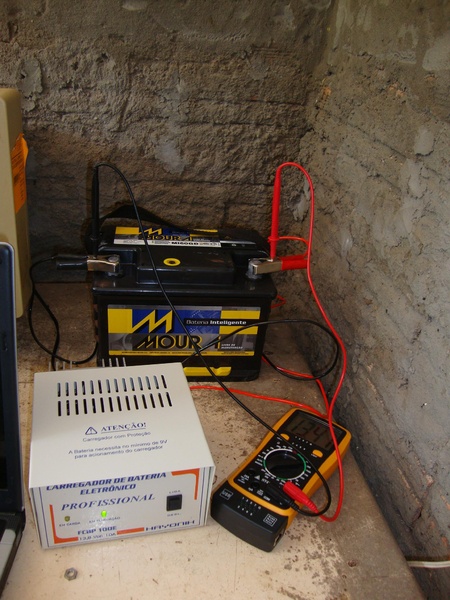

    Citação Postado originalmente por fllaviocorreia Ver Post
    amigo, vc mantem a bateria no pé da torre? e sobe apenas 12v para alimentaçao dos equipamentos lá no alto, num é . com toda essa distancia de cabo n ocorre uma diminuiçao na tensao n? e quanto tempo de autonomia vc consegue com essa bateria ? vlw abrçao
    Caro amigo, como vc pode notar na foto estou com um multímetro fazendo a verificação da tensão, e o técnico no alto da torre também fazendo a mesma verificação. Naquele momento apresentava 13.41 no pé da torre e no alto em torno de 13.38/13.40 oscilando um pouco. Não tive problemas com falta de energia para analisar o tempo de autonomia mas usando o post do nosso amigo Kleberbrasil vc terá uma idéia de autonomia.
    Post: https://under-linux.org/f105/painel-...emanda-143764/
    Espero ter ajudado.
    Realmente, neste caso específico, pode-se usar 12V para alimentar os Rocket M5.
