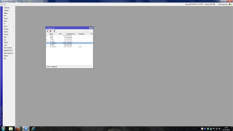

    Então faça o seguinte, vai em ip>>services e veja as portas que estão rodando os serviços tipo winbox, www, etc.
    se estiver tudo certo la, com certeza deve ter alguma coisa bloqueando mesmo.
    Padrão Re: não acesso remotamente mikrotik por ip fixo
    os "services" que tem lá são ftp: 21, ssh: 22, telnet: 23, www: 80, www-ssl: 443... apenas isso, está certo? no caso então acho que vo te que resetar as configurações do meu mikrotik pq não achei nada bloqueando.
    Deveria ter a porta do winbox 8291.
    Olhe a imagem.
Nome:	         Services.jpg
Visualizações:	968
Tamanho: 	31,4 KB
    pq será o meu não tem? tem como adicionar? mas de toda forma o winbox funciona sem essa porta!!!
