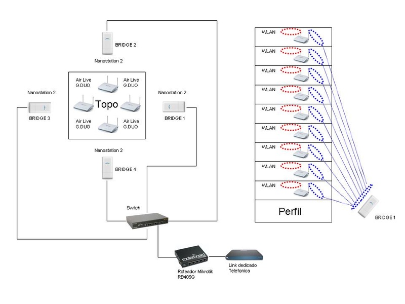

    Padrão Projeto em condomínio de prédio com 4 nanostation em Bridge + RB450G para controle.
    Senhores, gostaria de saber se seria possível verificar as conexões wireless através do MK para a topologia da figura abaixo ou se seria possível somente através dos nanostation 2, ou seja, não teria nada na tela Wireless Tables aba Registration do MK.
    Pretendo utilizar Hotspot+DHCP Server+controle de banda.

    Outra duvida, em cada lado do prédio terá uma média de 80 clientes "registrados" por nano em bridge mas não significa que estarão conectados simultaneamente, portanto neste caso mantendo uma média de 60 clientes simultáneos qual será a velocidade máxima por clientes que esse equipamento na configuração em bridge poderia fornecer?

    Padrão Re: Projeto em condomínio de prédio com 4 nanostation em Bridge + RB450G para controle.
    primeiro para este monte de clientes 60 usuarios simultaneos voce vai ter que ter um servidor esta rb para gerenciar estes clientes todos vai te dar dor de cabeça e moden adsl do speedy quando chegar a 60 clientes vai entrar em buferr ai ja era ,se voce que fazer isto voce preciza de um link dedicado
    Quanto ao modem speedy é meramente ilustrativo, claro que o condomínio irá custear uma LP, no entando quanto a RB atualmente em meu provedor possuo essa quantidade de clientes simultâneos conectados em uma RB433AH sem problemas cada um com 128Kbps com Burst em 400Kbps.
    Bom alterei o desenho, agora qual seria o tráfego suportado pelas nano 2 para uma média de 60 clientes em cada uma como bridge?
    sei não vai se der pau se ja sabe que e a rb ,outro problema e que nano 2 acho que não suportaria mas que 25 usuarios online
    bom estou pensando como faremos pois as passagens de dutos para fiação estão entupidas e outra cada torre desse condomínio tem 27 andares com 6 apartamento cada andar, por isso optei por sinal externo lateral, pois cada apartamento terá um AP Airlive G.DUO que receberá o sinal da sacada e retransmitirá através de uma wlan para seus respectivos apartamentos.

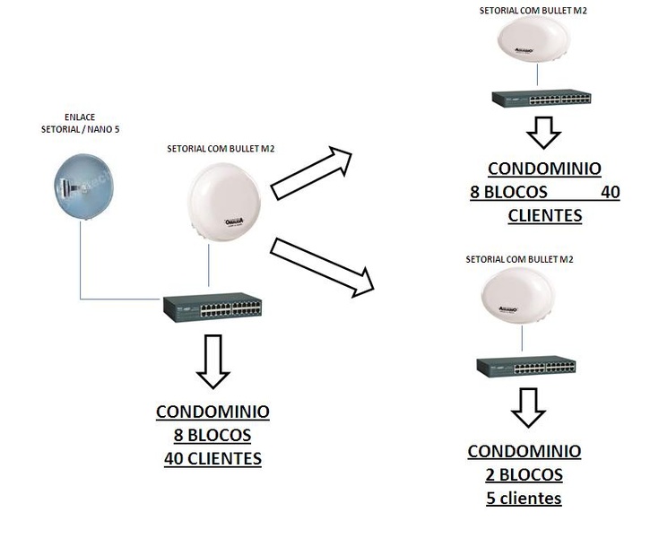

    Ola a todos!
    Aproveitando o topico tambem estou com um problema precido, tenho um rede montada em tres condominios ficando da seguinte forma:
    link - elnace 5.8- bullet2 com setorial distribuindo para os condominios.
    Problema tenho dois links adsl em um balance mk-pcc funcionando perfeitamente, quando tenho poucos clietes as banda passa normal mas quando tenho um pico de 35 a 40 pessoas conectadas ambas com 300 Kbps a rede fica travada nao passa banda nenhuma fica todo mundo lento mesmo com banda sobrando. Vou trocar o switch pra ver se eles estão causando colisão, alguem mas tem alguma ideia do que pode estar acontecendo?Clique na imagem para uma versão maior
    Citação Postado originalmente por salvato Ver Post
    Ola a todos!
Nome:	         projeto1.jpg
Visualizações:	331
Tamanho: 	56,7 KB
    amigo vc bloqueiou netbios nas bridges???
