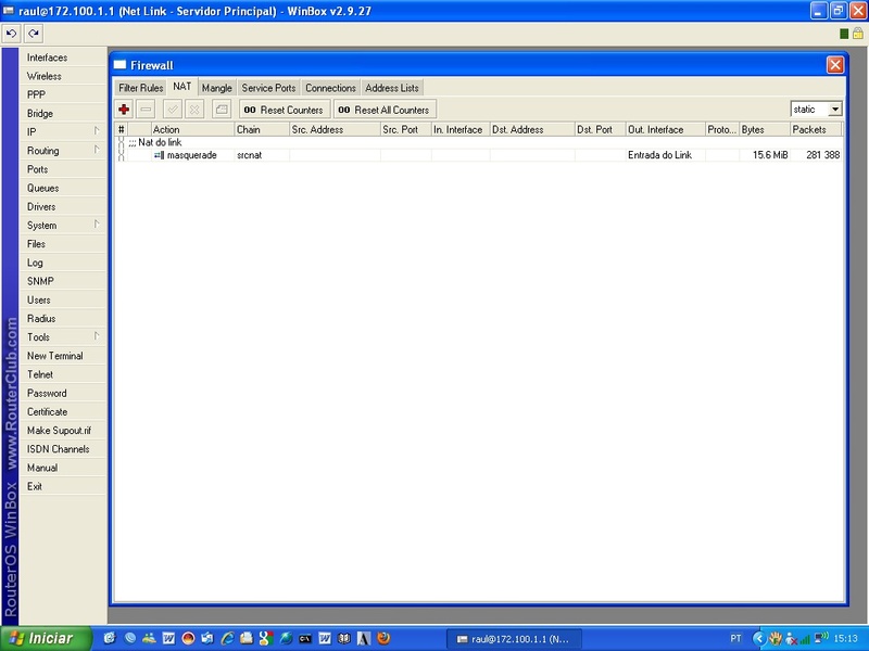

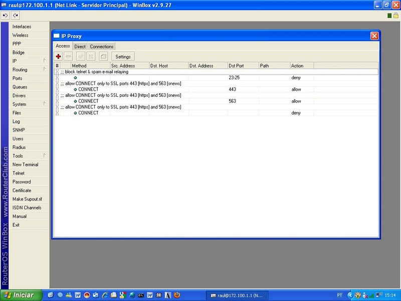

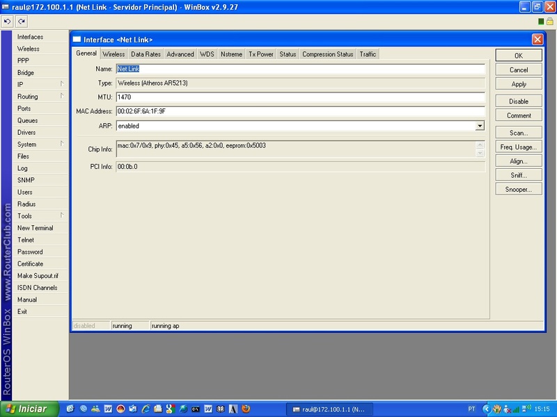

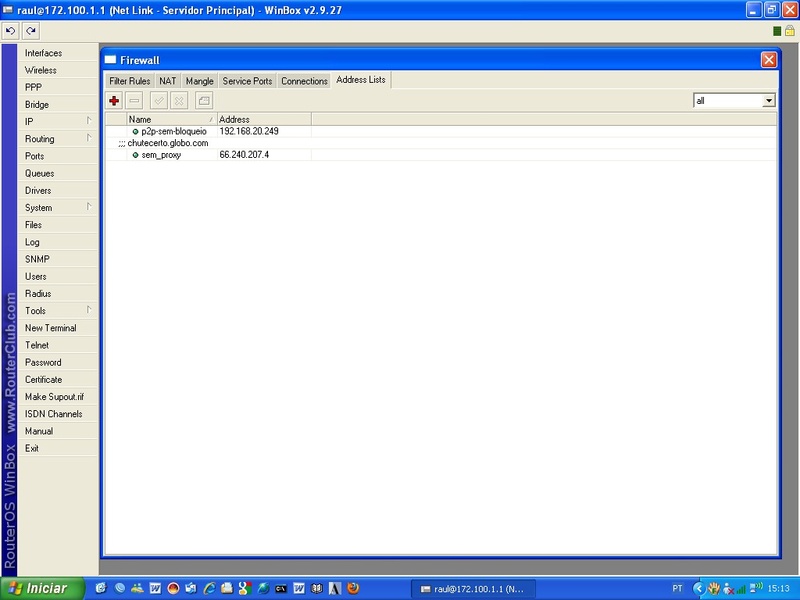

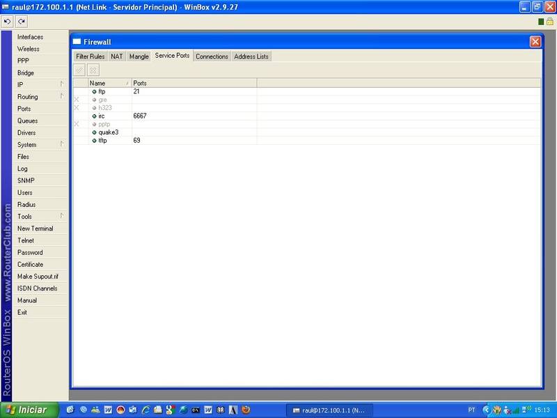

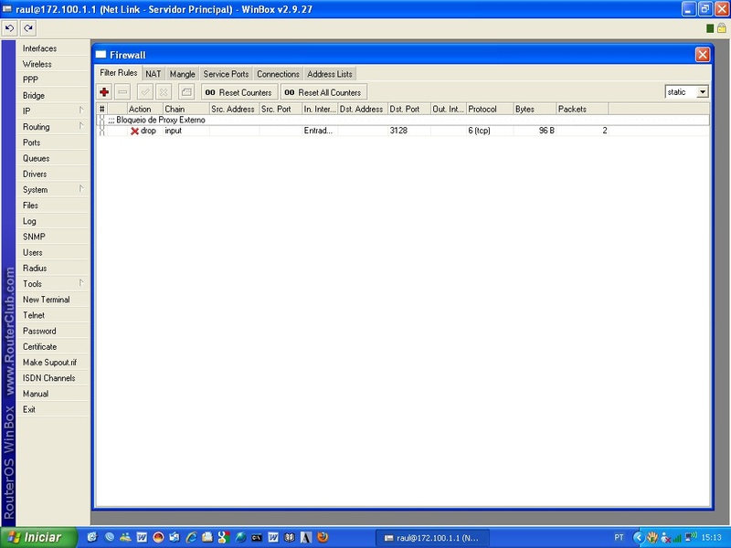

    Vou colocar uns prints para vc. analizar, porque nao tem nenhuma regra especifica, que possa estar barrando os sites citados.

    dependendo da regra o mikrotik ou o proxy pode barrar esses sites sim.
    esse sites que voce citou sao sites dinamicos e eles as veses dão problema quando é feito cache.
    existe alguns topicos no forum falando sobre isso e com as regras necessarias para não ser enviado essas paginas para o cache.

    Funcionou, com MTU 1492 e algumas regras encontradas aqui no forum, acessando tudo agora, obrigado aqueles que ajudaram.
