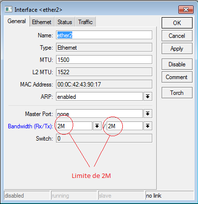

    Oi, bom dia,
    Estou precisando fazer um controle de banda na minha interface, isso e possivel?, minha RouterBoard 600A esta ligado direto no meu link no qual vou precisar de 2Mb up/down, gostaria contar com ajuda de todos, eu ja pesquise no google e no forum nao achei nada falando sobre este assunto.

    Olá Good_speed,
    Amigo, a versão que utilizei aqui é a 4.16, veja em Interface, selecione a interface desejada com duplo clique e escolha o limite, veja se é isso:

    Padrão Re: Controle de banda - ether1
    Creio que só funciona em modo switch.
    Farias,
    na minha RB600A nao tem esta opcao de controle de banda!!!, vc esta usando a sua rb em modo bridge?
    Geeek,
    Como posso ativar este modo switch na minha RB600A?
    como esta a configuracao de sua rb, bridge ou roteada?
    Jorgilson,
    vou usar ela como roteador, pois este equipamento vai controlar a banda do link p/ minha vpn e outros serviços q vou implantar.
    Citação Postado originalmente por Good_speed Ver Post
    Geeek,
    Grato,
    http://mum.mikrotik.com/presentation...08-antonio.pdf
