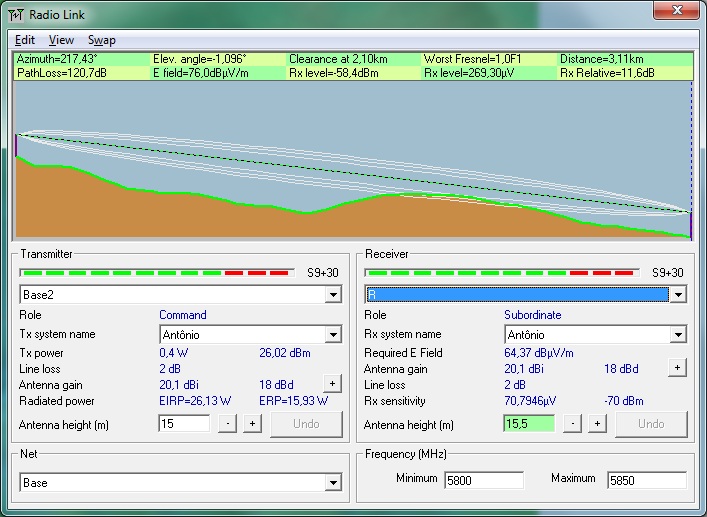

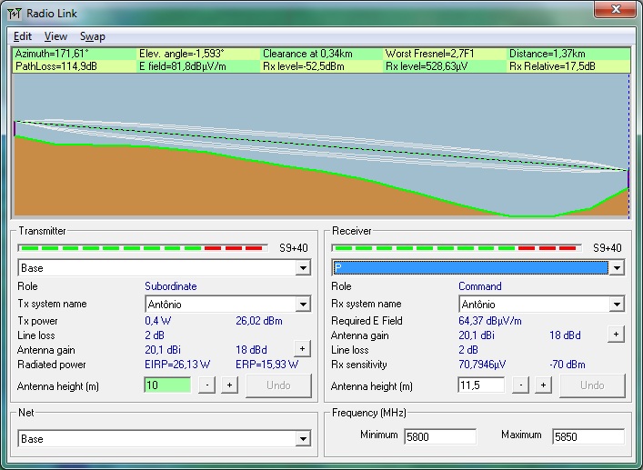

    Olá pessoal.
    Estou montanto esse enlace, mas tenho duvidas quanto as antenas.
    É uma rede onde vamos interligar dois pontos com a base, pensei em usar 4 antenas dessas, um par para pontoA --- pontoB e outro par para
    PontoA --- pontoC.
    link da antena:
    segue em anexo a imagem do link no Radio Mobile, mas não tenho precisão quanto ao tipo de antena no RM.
    Penso em usar uma routerboard, mikrotik e dois cartoes (um para cada antena) na base, e nos pontos um ap talvez.
    Existem arvores no caminho, que poderiam tampar até metade da zona de sinal, ficaria muito ruim? ou eu poderia aumentar um pouco a potência para compensar?
    Gostaria de algumas sugestões ou dicas dos amigos.
    Um abraço

    Amigo, não parei pra analisar sua topologia nem seu enlace mais a respeito da qualidade destas antenas pode confiar que sao boas, sao clones da hyperlink, varias empresas estao vendendo elas com suas marcas, nao vou citar aqui no forum pra nao ficar chato, mais 90 % das empresas que vendem antenas por ai utilizam antenas da lanbowan.
    Padrão Re: Essa antena da conta?
    Amigo pode ficar tranquilo e sem aumentar a potencia do sinal que vai rodar beleza, outra coisa quantos megas vai passar com elas?

    Potência não irá queimar a arvore ou outros obstáculos que se encontram no caminho, assim como melhorar a zona de fresnel...
    Eu sugiro ao autor do tópico, que caso queira fechar os enlaces, refaça os cálculos com o Radio Mobile e contemple as possíveis obstruções. Algo que poderá fazer é dimensionar a altura das antenas, de modo que a obstrução da zona de fresnel desapareça. Quanto as antenas, procure por antenas de qualidade comprovada, de alto ganho e rejeição a polarização contrária e boa relação frente/costas, cabos, conectores e pigtails de qualidade com a menor perda possível e tente utilizar rádios de maior sensibilidade ao invés de pensar em potência como solução de problemas.

    Não precisa muito não, se passar 5mb ja está ótimo.
    Caro Sergio, muito obrigado pelas informações, mas poderia me dar uma luz do que seria "rejeição a polarização contraria"?
    E como assim sensibilidade? oq seria um rádio com maior sensibilidade?
    Obrigado a todos
    Radio com maior sensibilidade e um radio capta sinais ate mais fraco e aproveitam melhor esse sinal radio com sensibilidade tipo -105 quanto maior mehlor no caso das rb seriam cartoes mais sensiveis E de boa usa essas antenas da aquario aqui que não vai perder muito pra essa ai não e ate sai mais barato e e homologado e vc acha facil no mercado livre Antenas Parábolas
    E de boa nunca usei potencia alta sempre tentei compensar usando uma antena de maior ganho e potencia baixa , essa sempre sera a melhor escolha.

    boa noite a todos do forum !!
    acredito que essa distancia ele fecha até com antenas menores tipo as aquario MM-5825 5.8 GHz 25 dBi.
    e com 2 bullets 5 ou mesmo mini pci como o xr5 para melhor rendimento e performace do enlace ....
    tambem sugiro que aumente a autura das torres um pouco mais para que a zona de fresnel fique livre da vegetaçao.
    Última edição por laurence669; 29-12-2010 às 21:25.
