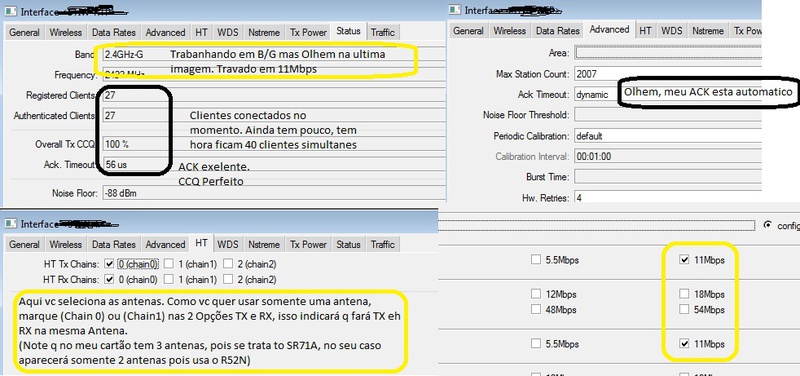

    No modo B, ele nao tem a opção de escolher a antena que esta sendo usada? Sim na GUIA HT (Antena eh CHAIN)
    Precisa usar duas antenas? Não.
    No modo B ou B/G Vc pode usar somente uma antena, mesmo no Modo (N) vc pode usar somente uma antena. Isso não quer dizer nada!!! Da até para vc usar 2 antenas no mesmo cartão. Exemplo, vc que usar 2 setoriais de 90° para fechar 180° mas não q usar 2 cartões nem Divisor de frequencia, no cartão R52N ou SR71A da.

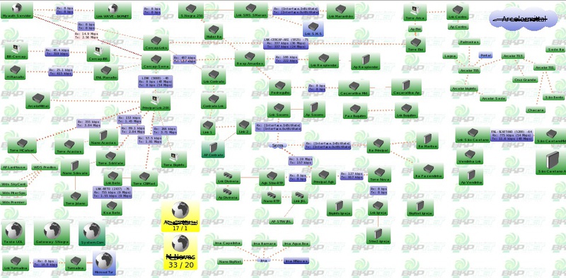

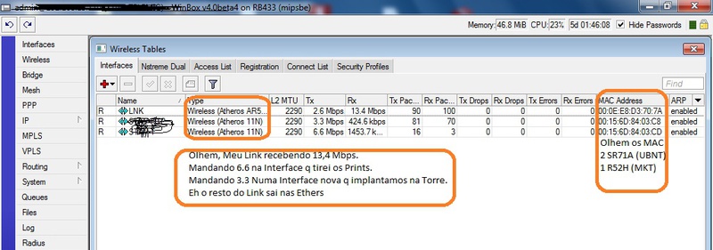

    Olhe os Prints de uma torre q uso o SR71A como distribuição. Eh roda Redondinha.
    O Melhor cartão q ja usamos para distribuição. (Temos mais de 100 Distribuição) Vejam meu Dude.

    Diferença entre SR71A e o R52N e a questão de o 1° ter 3 antenas e o outro Duas, Eh tbm a potencia q do SR71A 24db o R52N eh 19Db
