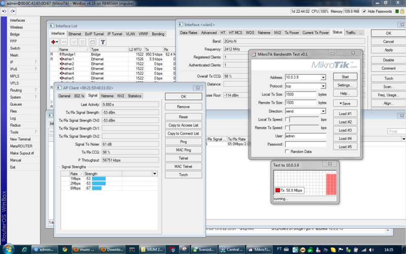

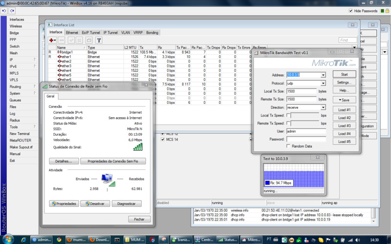

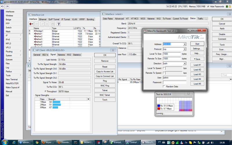

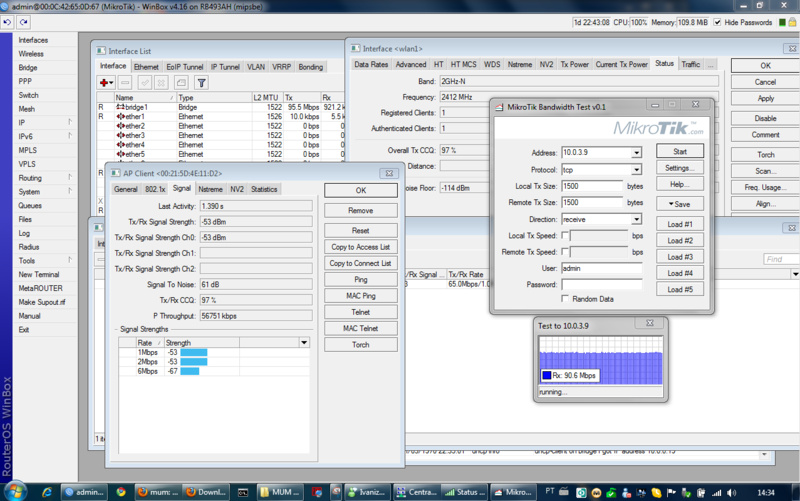

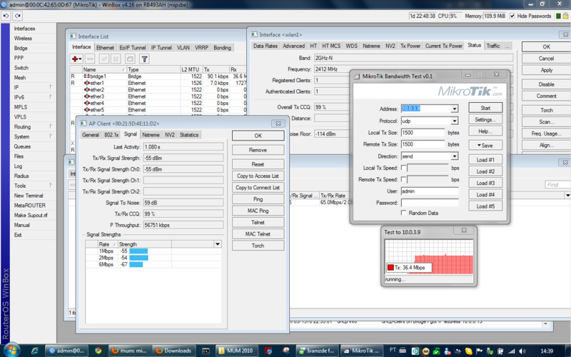

    Sei o valor que a UBNT tem e suas rockets mais eu andei testando o velho e poderoso Mikrotik rOS em modo MIMO e pude ser que o mesmo MIMO na china é o mesmo MIMO aqui no brasil a questão é saber configurar!
Nome:	         Teste TCP N com 1 Chain both.jpg
Visualizações:	503
Tamanho: 	162,8 KB
Nome:	         Teste TCP N com 1 Chain send.jpg
Visualizações:	526
Tamanho: 	161,0 KB
Nome:	         Teste UDP N com 1 Chain.jpg
Visualizações:	641
Tamanho: 	162,9 KB
Nome:	         Teste TCP N com 1 Chain.jpg
Visualizações:	589
Tamanho: 	160,5 KB
Nome:	         Teste UDP N com 1 Chain send.jpg
Visualizações:	582
Tamanho: 	161,3 KB
    Padrão Re: Montar servidor wireless
    Muito bom mesmo, só que vc consegue uma taxa alta só enviando ou recebendo, se colocar para receber e enviar ao mesmo tempo cai considerável a taxa de dados. abçs.
    Citação Postado originalmente por adbthomaz Ver Post
    Repare que estou usando uma antena e uma chain, a rocketM usa 2, ainda tem cartões que tem 3 chains.
