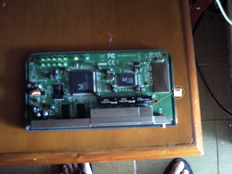

    Amigos, resulta que este aparelho parece a primeira vista olhando os leds funciona corretamente. Mas não é detectado pelo sisrema. Depois de várias tentativas comecei a suspeitar de que podería ser algum defeito no hardware, propiamente na placa.
    Descubri que um capacitor está torrado y sua identificação /ubicação na placa corresponde a C25 e está perto o faz parte da entrada rj45 LWAN (primer conector do lado da antena omni). O motivo deste tópico é para ver se alguém pode me passar o valor deste capacitor, já que não achei o esquema por nenhum lugar.

    Olhando aqui não achei o C25.
    A PCB é 1242-00000265-01Z, tem C24 na face inferior debaixo do circuito de RF, tem C26 na face superior no circuito de RF, mas C25 não tem.
    Se achar o scanner amanhã mando uma imagem em resolução alta.

    A ver.. subo aqui a foto da placa do EW-7209APG indicando onde está o capacitor C25, na face superior da pcb.
    A PCB tem o núnero 1244-00000445-01Z Rev. A

    A ver aquí subo a foto da placaClique na imagem para uma versão maior

    Esse capacitor é meio desacoplamento, meio proteção. Não dá pra ver na foto, mas por comparação com outras placas. Náo deveria ser ele que interfira pra não funcionar a WAN. Pode experimentar dessoldar ele, e ver se daí funciona ( pode ser que ele esteja em curto e deixando a placa maluca ) .
    Pode ser também que a fonte tenha ido pro espaço. Já testou com outra fonte que você tenha certeza que está boa ?

    Minha PCB é essa, nenhum capacitor nessa posição.
    http://img808.imageshack.us/img808/9131/08290002.jpg
    Desacoplando o pino central de cada tap do trafo/driver tem um capacitor ceramico SMD sem marcação, a lógica diz que deve ser de 10 a 100nF. Como carga entre cada tap do trafo/driver e o GND tem um resistor, também sem valor silkado.
    Uma dica: Veja pelo datasheet (Em ALLDATASHEET.COM - Datasheet search site, Datasheet search site for Electronic Components and Semiconductors and other semiconductors. , por exemplo) do trafo/driver quais os possiveis valores de componentes de carga e desacoplamento. Ó um exemplo: H1205D-1W datasheet pdf datenblatt - MORNSUN Science& Technology Ltd. - DUAL/SINGLE OUTPUT DC-DC CONVERTER ::: ALLDATASHEET :::

    Aquí a figura abro numa janela nova (botão direito do mouse) e dá para fazer zoom nela.
    Já medi a fonte e me dá +12,3v. O capacitor está torrado, não da para fazer nada além de comprovar se não ficou um curto entre os pads do condensador. Vou trocar ele por um de 10nF e logo por outro de 100nF.
    Más como foi comentado no inicio deste tópico, este defeito não deveria ser causa do mal funcionamento do aparelho. O led do power está aceso, o led da WLAN pisca uma serie de pulsos diferentes, como que está trabalhando, logo em quando conecto o cabo utp/rj45 da pc, seja na porta destes que for (da 2 a 5), os leds amarelos ficam estáveis.
    Vou dar uma leida nesse material.
    O grande problema é que uma vez conectada a ap edimax, o pc não a reconhece, nem é detectada, ou seja parece que não conectei nada.Já resetei, arranquei de novo, usei painel de controle,etc
    Talvez o problema seja na parte de firmware, que pode ser que apagou ou pifou o chip da memória, etc. Já probei todas as portas e acontece o mesmo.
