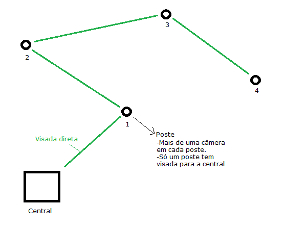

    Vou ser o mais direto possível. O meu objetivo é montar um sistema de CFTV com câmera IP. Parte de câmera eu entendo, mas de rede wireless não.
    Então o que eu preciso é que alguém me informe qual o material necessário e qual o esquema de montagem/configuração. Não precisa ser nada detalhado, é só me apontar na direção certa.
Nome:	         planta exemplo.png
Visualizações:	241
Tamanho: 	10,4 KB
ID:      	34025Esse é um esquema bem simples do local. Na central ficará o computador que controlará as câmeras. Nos postes ficarão entre 4 e 5 câmeras. A linha verde mostra onde há visada direta. A princípio usaria Nanostation 5,8Ghz.
    Então, como eu monto esse sistema wireless? Quantas antenas nanostation eu iria precisar? Além das nanostation eu preciso do quê para todas as câmeras IP chegarem no computador?

    qual a distância entre os enlaces?

    Bom dia, de um poste para o outro tem menos de 150 metros.
    Padrão Re: Dúvidas de um iniciante
    visada é perfeita?
    bem...se Central vc tiver visada perfeita para todos os postes você pode colocar 1 Nanostation M5 na central e nos postes NanoLoco M5, pela distância vai rodar tranquilamente e o NanoStation M5 tem 55graus de abertura portanto vai alcançar tranquilamente os postes.

    Do poste 1 para o 2 tem umas árvores só, mas do 1 para o 3 e 4 tem um prédio em frente. As linhas verdes representam as visadas, então para eu chegar ao poste 3, eu teria que passar pelo poste 1 e 2, já que não tem visada para a central.
    Muito obrigado por responder rápido.
    quer dizer então que visada direta só da central para o poste 1?

    Sim, a visada para a central só tem o poste 1.
