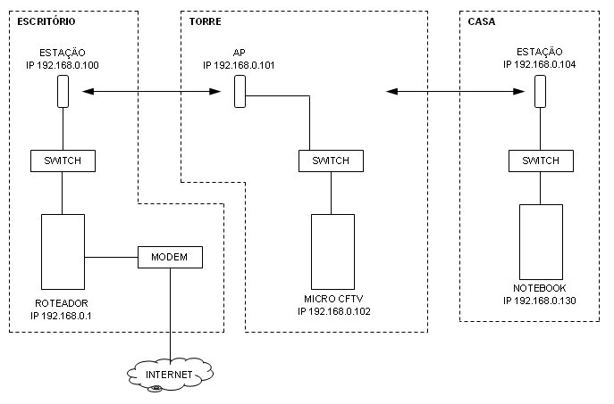

    Prezado Kalboy,
    Pelo que entendi minha configuração deveria ficar como esboçado abaixo, concorda?
Nome:	         configuração nanostation.gif
Visualizações:	175
Tamanho: 	9,6 KB

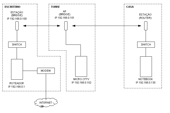

    Padrão Re: Duvidas de um iniciante
    Mais uma Kalboy: não poderia ser do jeito abaixo?
Nome:	         configuração nanostation2.gif
Visualizações:	166
Tamanho: 	9,4 KB

    Cara EltonGuedes, eu tenho algo parecido com o seu, funciona normalmente.
    Na sua torre, tem que estar como AP, e os outros casa e escritório como estação.
    está dando visada direto da sua casa até a torre?
    Lembrando meu caro que tem que estar td em Bridge se não for assim não funciona, abçs.

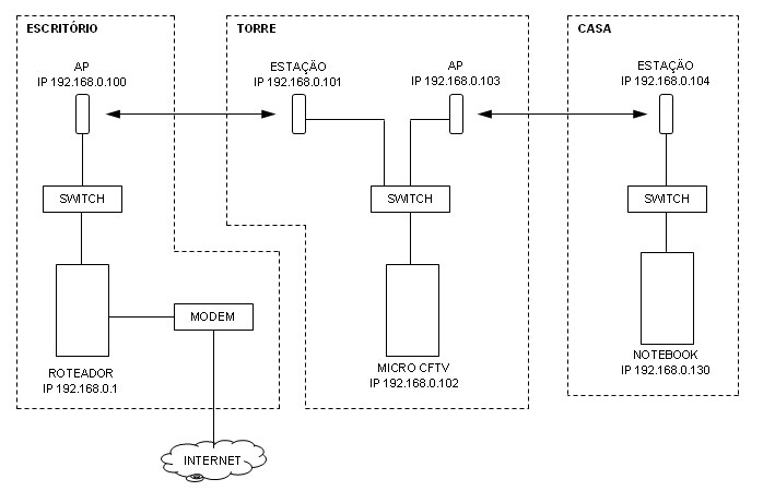

    Bom dia...
    Pois é Marcelo, eu tinha pensado em fazer assim, apenas duas estações e o AP na torre, pois tenho visada das duas estações para a torre (elas estão na mesma direção, uma depois da outra) e distância que não chega a 1,5 km. Veja o esquema abaixo. Só que testei assim e não funcionou.
    A única coisa que fiz diferente deste esquema é que o notebbok foi conectado direto na antena e não no switch... será que pode ser por isso? Outra coisa: a rede mesmo está no escritório, onde tenho a internet. Quero poder acesar a rede de casa e inclusive a internet.
