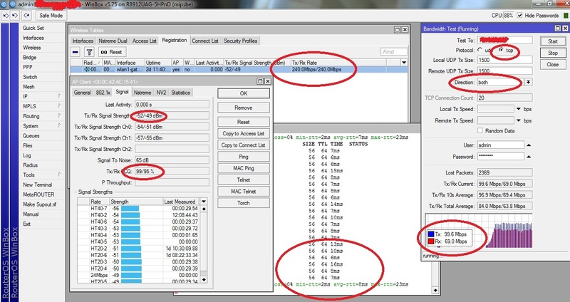

    Venho aqui postar mais um enlace de sucesso feito com Mikrotik, utilizando a RB912 + 02 Antenas Ubiquiti Dish de 30db.
    Segue foto:

    Faltou calibrar melhor as antenas para melhorar o RX que esta meio prejudicado.

    Sei que é pedir de mais, mais teria como postar a configuraçao usada ou printscreen das config?

    Aqui temos PTP com 52km usando um disco de 34 e um de 30 sinal -58/-61, passando 90mgs agregado...
    Muito bom esses mikrotiks, é chato de ajustar, mais depois é so alegria...
