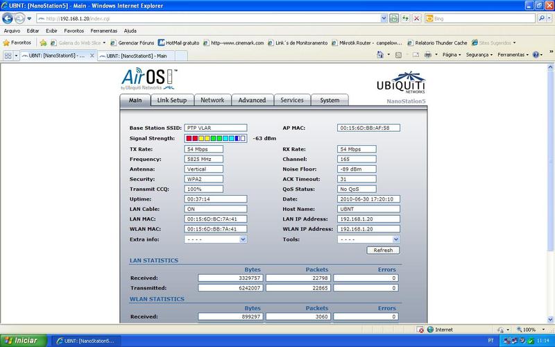

    Venho relatar um PTP que fechei com Nano5 a distancia é mais ou menos de 1km com visada 50% da visada comprometida com árvores. No começo assim que coloquei nas hastes e mandei conectar o sinal ficou -80dbm fiquei meio decepcionado, depois de tentar alinhar e não subir nenhum db lembrei quando eu perturbei muito o Zé, e ele me deu uns toques sobre canal e ack. Coloquei o Nano5 no canal 165 e desativei o ack automático e fixei o valor 30 e joguei a potência para 10dbm, nesse momento fiquei surpreendido pulo para -63dbm e ficou estável. No teste de banda do próprio ubnt com 20mhz ficou passando 15 mega tanto de tx e rx, agora com 40mhz chegou a passar 35 mega. Só que não tive tempo para rodar com o btest da mikrotik pois foi montando meu que na urgência.
    Agradeço principalmente ao Zé pois ele me deu um força enorme. Muito Obrigado mesmo.
    Só ficou uma dúvida o que seria o Rate Algorithm ?

    Uiaaa! ai sim! as dicas do Zé salvam mesmo... rsrs!!
