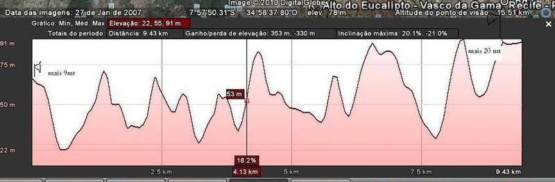

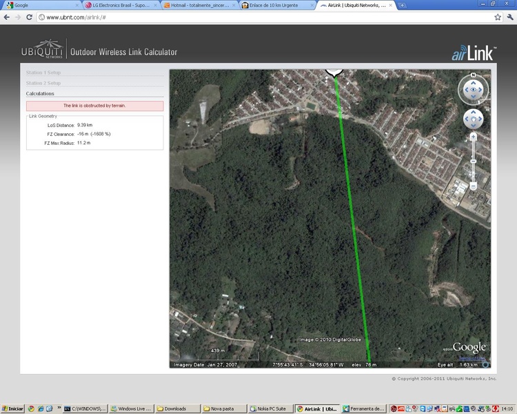

    estou querendo fecha um enlace de 10 km comprei 2 NANOBRIDGE M5,
    pretendo passa 15 a 20 mb. tenho tbm 2 rb 433ah com duas antenas aquarios de 25dbi, com qual dos 2 eu teria um melhor desempenho. dei uma olhada no Google Earth, mais não tenho experiencia em ponto a ponto. tenho uma torre de 20 mt e outra de 9 mt em cada ponto.Clique na imagem para uma versão maior

    Padrão Re: Enlace de 10 km Urgente
    walter,
    Testa pelo airlink, se passar nele é quase certo que consegue 20mb, tenho link com nanobridge m5 com visada comprometida 40% e passando 73mb a curta distância, o limite para o nanobridge de 22db é 20km então no seu caso este mesmo deve servir, mas se precisar de um ganho maior vai de 25 que não se arrepende.
    ver se eu fiz certo, e se vc acredita q passa, obg.
    Bullet m5 + antenas de 27dbi tu fechas esse enlace. eu ainda levantaria mais o lado A em 10m eo B em 15m. assim tua zona de fresnell ficara 80% livre.
    Amigo a Nanobridgem5 de 22dbi com 10km fecha tranqüilamente, e vai dar mais throughput que a RB+disco, pode testar!

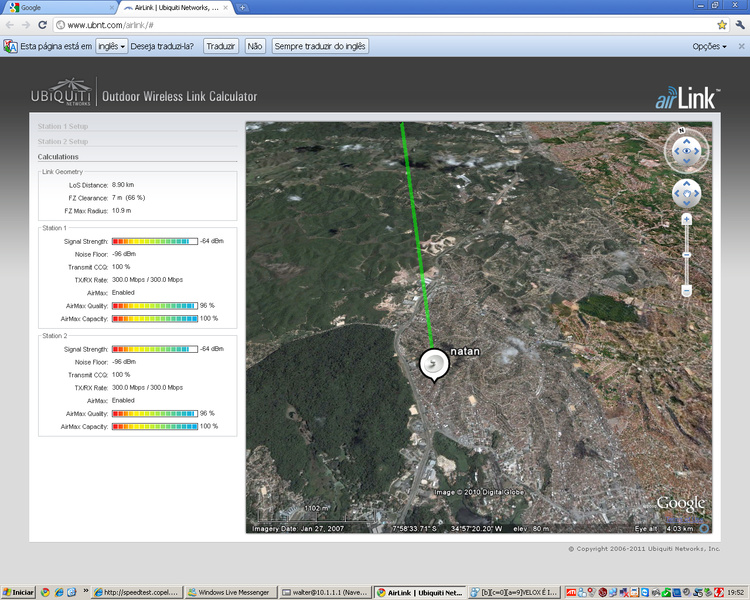

    Amigos, usei o airlink ficou assim, sera q consigo passa 20mb.Clique na imagem para uma versão maior
    walter,
    Se os valores lançados nas configurações estiverem corretas você passa fácil 45mb neste enlace, talvez até 80 ou 90. Confira os pontos, altura, ganho das antenas e seja feliz. Boa sorte.
    acredito q fiz certinho, agora é mãos a obra, obg a todos.
