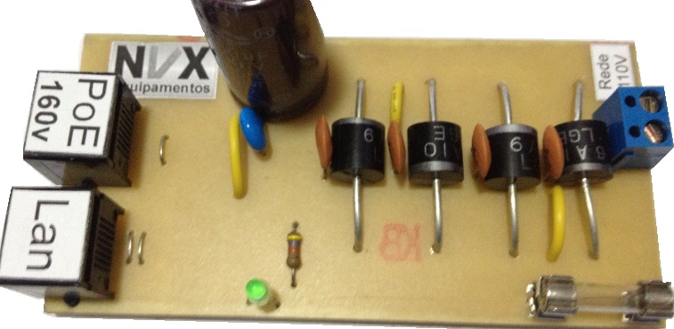

Nome:	         Fonte_NVX01_PoE.jpg
Visualizações:	688
Tamanho: 	85,6 KB
ID:      	49088Clique na imagem para uma versão maior

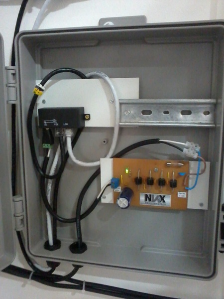

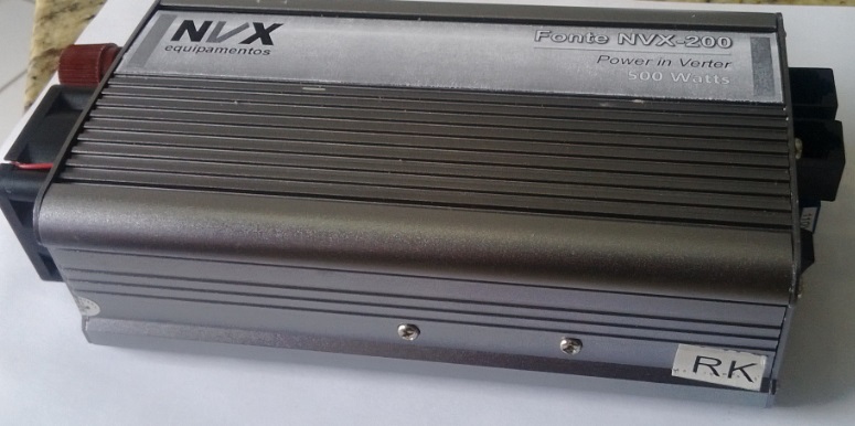

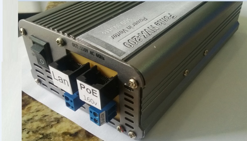

    Minha preocupação sempre foi essa tambem Pirigoso, por isso desenvolvi meus produtos pensando em pani eletrica tambem.
    Hoje tenho mais de 20km de cabo em minha cidade, cerca de 200 switchs, todos alimentados com minhas fontes de 160v e com inversores que projetei para operar em modo bateria caso caia a rede eletrica.
Nome:	         nvx200.jpg
Visualizações:	490
Tamanho: 	109,1 KB
ID:      	49091Clique na imagem para uma versão maior

    Esse inversor que gera 500w de força, editei o equipamento, acrescentei uma placa controladora que fabrico aqui, coloquei um carregador de bateria... e PRONTO. Alimenta uma rede de 40 switchs por horas com uma bateria de 40ah.

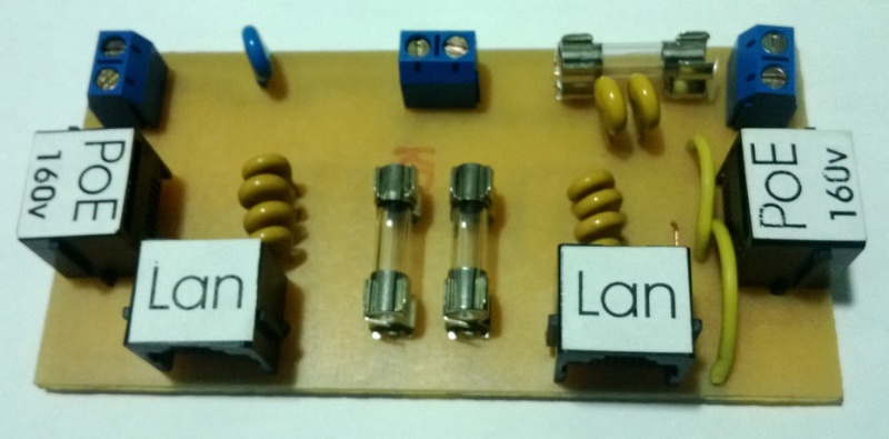

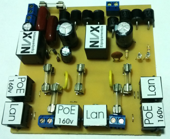

    Estou desenvolvendo e ja implantando uma rede GIGABIT toda com cabo de rede, e alimentação partindo de dentro do provedor. Ja estou com uma fonte rodando em testes aqui, alimentando 60 switchs.
Nome:	         nvx.jpg
Visualizações:	981
Tamanho: 	116,0 KB
    Essa placa é uma das que eu desenvolvo aqui, com ela é possivel partir de dentro do provedor com 5 redes, 03 de dados com alimentação = 60 switchs, e duas redes de alimentação de energia para mais 4km de cabo cada saida.
    Isso todo ja esta rodando aqui a mais de um ano, e tudo OK.

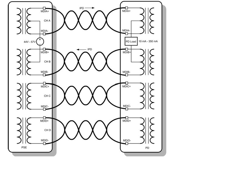

    Lightbulb Re: Alimentar Rede UTP
    boa noite
    ja montei um pequena rede em prédio usando alimentaçaao AC em armarios de
    telefonia .no segundo prédio já usei alimentação DC .no terceiro predio usei 12 vdc
    com cascateamento e proteção contra curto no switch nao derrubar todos os dispositivos
    mas a fibra ainda nao ta tao poupular no Brasil como no resto do mundo
    o ideal seria agregar serviços com par trançado em gigabyte com POE
    ainda mais na rua . . .imagina quanto atrativo seria cascatear switchs gigabyte pela via
    pública com preço muito mais atraente que o GPON
    nalvo ainda nao achei uma solução para POE GIGABYTE de longo distancia. . .
    os padroes IEEE 802.3af da uma dica de como um sistema especial de modulação
    capacita os pares que transmitem energia sejam também usados para transmitir
    dados, permitindo assim seu uso em conjunto com dispositivos Gigabit Ethernet
    ainda nao consegui essa técnica de alimentação fantasma usada no POE gigabyte
    em voltagem maior que 50 vdc
    voce ja teve sucesso com algo nesse sentido?

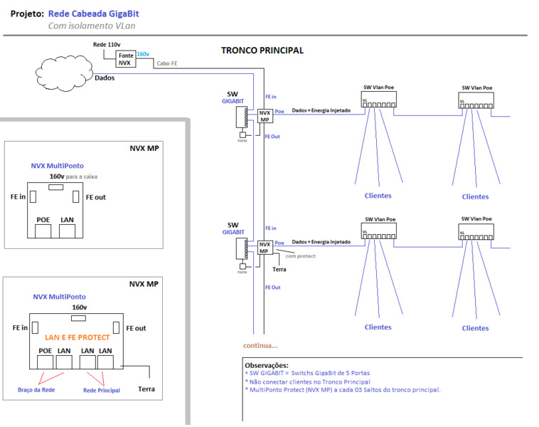

    Estou fazendo uma rede em giga aqui na minha cidade, a ideia é fazer um tronco principal com switchs giga alimentado por cabo FE, e desse tronco, abrir braços com switchs /100 PoE.
Nome:	         projeto_rede.jpg
Visualizações:	420
Tamanho: 	96,0 KB
    Nessa rede que estou montando aqui vou colocar uns 60 switchs, com apenas uma fonte alimentando o FE, e dele parte a alimentação para os switchs dos braços da rede, utilizando esse placa abaixo: Projeto NVX Equipamentos
Nome:	         nvx_PD_rede_giga.jpg
Visualizações:	410
Tamanho: 	83,5 KB
Visualizações:	420
Tamanho: 	96,0 KB
Visualizações:	410
Tamanho: 	83,5 KB
    esse é o esquema de injeçao POE em redes gigabite
Nome:	         imagemPOE DIAGRAM.jpg
Visualizações:	363
Tamanho: 	76,3 KB
