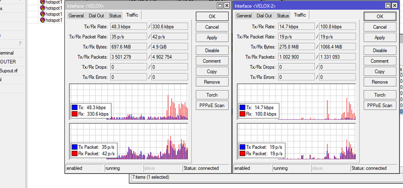

    Ola estou com meu balance pcc desiqulibrado
    cenario
    2 velox adsl 10mb ppoe
Nome:	         balance.jpg
Visualizações:	198
Tamanho: 	148,6 KB
    segue minhas mangle

    Olá,
    O load balance, faz a utilização dos links balanceados, através da alternância das requisições para cada link, claro que se os link´s tiverem o mesmo "peso" esta alternância será 1/1 (um pra 1), ou seja manda uma requisição para um link e a próxima pra o o outro e assim sucessivamente, (excluindo aqui as configurações de amarração de determinados sites para saírem por apenas um dos link).
    Como nem todas as requisições são idênticas, um user esta navegando em páginas e outro fazendo down etc etc, estas requisições tem tamanho diferentes dos pacotes, assim com certeza mesmo que ambos os link´s recebam as mesmas quantidades de requisições haverá diferença no trafego dos mesmo, pois como disse o que esta passando por cada requisição são tráfego diferentes com tamanhos diferentes.
    O balanceamento "perfeito" somente é feito quando realizado junto com a operadora por pacotes ou o mais utilizado atualmente através de interfaces multilink (MLPP).
    esta diferença de +- 230Kbps que esta tendo é perfeitamente normal, falando no tráfego instantâneo, quanto ao tráfego ao longo do tempo, também o responsável é esta diferença nos tamanhos dos pacotes de cada requisição, agora você pode ter alguma configuração que esta "amarrando" a saída de sites que não podem ter mudança de "ip´s", priorizando mas um link do que outro, ae tem que verificar tais config.
    Sds,
    Padrão Re: Load balance pcc desequilibrado
    Obrigado rwidal, consegui entender, porem é um problema pra minha rede que horas esta sobrecarregada, vou tirar o balance mk e testar um tp link e monitorar as saidas ja que entro um 3 link roteado e esta hiper subutilizado
