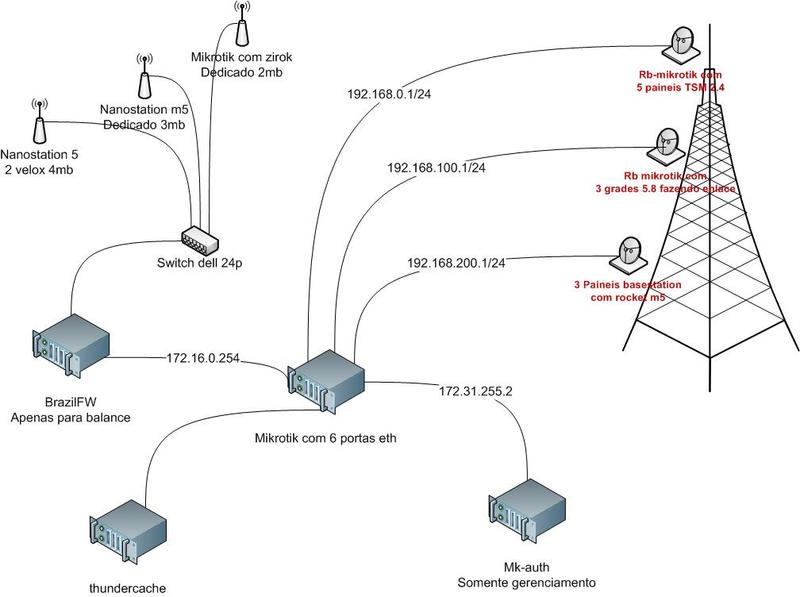

    Ola a todos, estou pretendendo mudar a estrutura aki do provedor e estou com dificuldades na seguinte configuraçao do mikrotik; preciso que o meu hotspot tenha saida por 3 portas diferentes cada uma com uma faixa de ip. mas tudo isso no mesmo hotspot e todos com dhcp em faixas diferentes, exemplo:
    na eth1 só saia 192.168.0.1/24
    na eth2 192.168.100.1/24
    e na eth3 192.168.200.1/24
    com isso pretendo separar clientes 2.4, clientes 5.8 (airmax) e clientes prediais. A grande dificuldade que estou encontrando é fazer com que cada faixa saia pela porta especificada (ao colocar o cabo a porta só dê o ip da sua faixa) e se autentique no mesmo hotspot. Abaixo uma ilustração de como é a minha estrutura e peço desculpas se não expliquei direito.

    So criando um hotspot para cada interface amigo!!

    e facil amigo é sofazer como o amigo rogerio disse vc cria um hotspot pra cada saida tipo hotspot
    ether1:192.168.1.1
    ether2:192.168.100.1
    e ether3:192.168.200.1
    isso se vor portas ether se for wlan
    wlan1:192.168.1.1
    wlan2:192.168.100.1
    e wlan3:192.168.200.1
    vai funcionar como vc quer

    vou precisar criar 3 pool diferentes e 3 dhcp server tambem certo ??

    vc terá que criar 3 hotspot diferentes lembrando que vc vai atribuir os ips a sua determinadas placas ether ou wlan ai vc vai criar hotspot em cada interface quando vc for criar o hotspot ele faz tudo automatico, basta definir os ips das interfaces...
