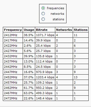

    Padrão Qual dos canais no print anexado é o melhor
    Galera analizem a foto e vejam qual canal seria o ideal para mim

    Padrão Re: Qual dos canais no print anexado é o melhor
    O menos usado amigo!!
    O canal 11.
    a menos usada não é a 3?
    muitas vezes o menos usado nao é o melhor
    pois em 2.4 um canal sofre sobreposicao de pelo menos 5 canais acima e abaixo.
    eu arriscaria no canal 5 ou 6
    mas tens que testar
    concordo, acho que iria de 5 ou 6
    1 6 ou 11 !! veja qual o menos utilizado..
    Aposto no 3. Muda e da uma olhada no noise floor e no overall tx ccq, se ficar com nével saitifatório pode deixar mesmo que seus clientes percam um pouco de sinal e para tirar a duvida visite algum para teste.

    Bom canal 5 ficou assim overall 69% a 21%, noise floor -98dbm

    Siga os passos que o Mestre Alexandre disse 1, 6 ou 11, esses são os canais não sobrepostos.
    Citação Postado originalmente por Geeek Ver Post
    Assino!!!

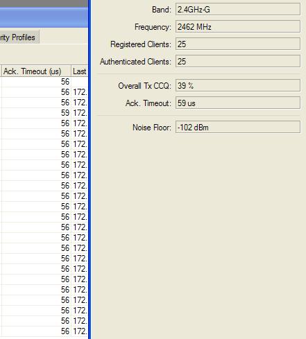

    Canal 11 ficou assim
    em 11 os clientes ficou sendo desconectado so nao entendi o porque se ta tudo perfeito
    cara, sinceramente mesmo de acordo com o print, independente do canal que vc colocar não tem que ficar desconectando os clientes, o maximo que poderia acontecer seria lentidão e ping alto, mas desconectar total pode ser outro problema....essa é minha opinião..
