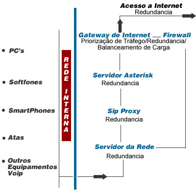

    ASPECTOS DA INFRAESTRUTURA BÁSICA DE PROVEDOR VOIP
    Ao se falar em uma infraestrutura básica para atender clientes VOIP de um pequeno provedor VOIP temos como principais pontos a observar:
    1- Quando falamos em VOIP sobre links de acesso a internet NÃO DEDICADOS EXCLUSIVAMENTE AO VOIP, devemos observar primariamente a questão da Quantidade de Usuários Utilizadores do sistema VOIP X Quantidade de Chamadas Simultâneas que esses usuários podem gerar na utilização do link de acesso a internet e de recursos de hardware de um Provedor VOIP.
    Assim, em uma análise fundamental seria considerar também os seguintes aspectos decorrentes do uso :
    1. O consumo que os Codecs de audio irão gerar em nossa rede não apenas de link de acesso a internet, mas em consumo de poder de processamento de nossos servidores VOIP por causa de transcodificação, isso por conta das características de cada Codec e que influenciam diretamente na qualidade de áudio das chamadas. Uma boa pratica seria também padronizar os Codecs utilizados em sua rede para evitar consumo de recursos de hardware decorrentes de transcodificação.
    1. Dimensionamento da largura de banda necessária para suportar a quantidade de máxima de chamadas esperadas, não esquecendo de que haverão outros tráfegos em sua rede que deverão ser igualmente atendidos e não devem entrar em “disputa” com o VOIP por acesso a internet.
    1. Qual o tipo de conexão que será utilizado para a conexão com a internet de seu provedor e qual a garantia dada por seu fornecedor do link em termos de banda de acesso a internet? Quais prazos do restabelecimento do serviço em caso de intercorrências que ocasionem falhas?
    1. QOS. O tráfego em redes de computadores deve ter mecanismos de controle de fluxo de dados e garantir um nível adequado de desempenho para cada tipo de tráfego em nossas redes de computadores, o VOIP não pode sofrer com fatores como delay, latencia, jitter, perda de pacotes, etc. Por isso monitorizar o trafego de rede e usar mecanismos de priorização de trafego devem ser observados em seu projeto de provedor VOIP.
    1. Firewall. Nem é preciso falar que um firewall preferencialmente em cluster é necessário e deve ser mais que desejado. Felizmente para nós empreendedores que se utilizam do Sistema Operacional LINUX temos a nossa disposição um firewall nativo que além de alta segurança, facilidade de implantação, é nativo do GNU/LINUX .
    1. Disponibilidade do sistema. Um bom projeto de provedor VOIP deve considerar “a missão critica” que o VOIP representa em uma rede de computadores, links redundantes para acesso a internet, gateways redundantes, balanceamento de carga, sistemas de UPS, sistemas prevenção a incêndio, etc., Tornando sua operadora um ambiente em que os equipamentos e recursos utilizados possam manter o sistema VOIP em atividade e preservando a sua funcionalidade diante de eventuais falhas em qualquer ponto da infraestrutura
    1. Terminação de Chamadas. Escolher o fornecedor para fornecer o seu serviço VOIP é fundamental para o sucesso do seu empreendimento VOIP. Um fornecedor de terminação de chamadas VOIP deve fornecer um serviço de alta qualidade , alta confiabilidade, bons preços, sem pontos de falha no sistema, alta taxa de terminação de chamadas, um mecanismos de controle de consumo/custos eficientes e com certeza baixos tempo de resposta nas solicitações VOIP a sua infraestrutura. Fuja das empresas VOIP tipo as de marketing de rede, duvide de tarifas baixíssimas pois qualidade tem custo compatível.
    1. Uma consultoria técnica especializada e certificada deve ser sempre levada em consideração se o empreendedor VOIP sentir-se inseguro em orientar um projeto de implantação de provedor VOIP.
    1. Estes são pontos básicos e que minimizam principais problemas que deveriam ser levados em consideração para a montagem de seu provedor VOIP, existindo outros fatores que influenciam no projeto final mas que por causa da natureza básica desse documento não foram abordados.
    Diagrama: Infraestrutura Básica de um Provedor VOIP/InternetClique na imagem para uma versão maior
