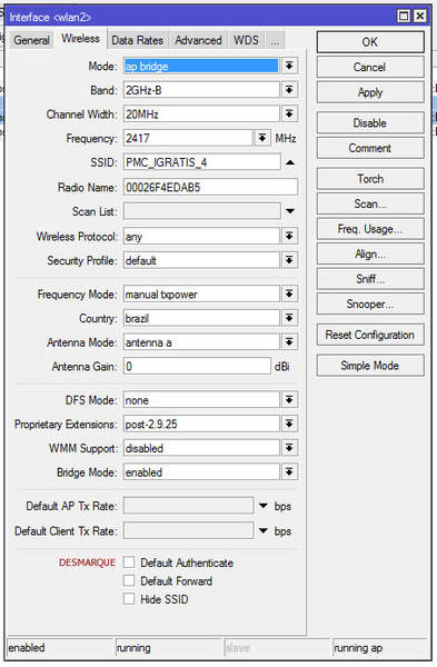

    Passo 01: Vá nas opções de sua interface wireless e desmaque a opção "Default Authenticate" na aba "Wireless", como mostra a imagem:
Nome:	         tela1.jpg
Visualizações:	238
Tamanho: 	38,8 KB

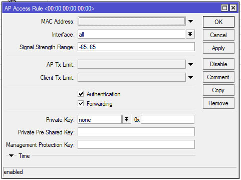

    Passo 02: Adicione uma regra na aba "Access list", identica à essa:
Nome:	         tela2.jpg
Visualizações:	340
Tamanho: 	35,6 KB

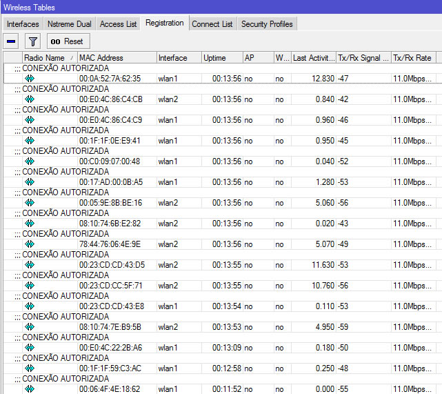

    Passo 03: Verifique a regra em funcionamento:
Nome:	         tela3.jpg
Visualizações:	197
Tamanho: 	135,1 KB

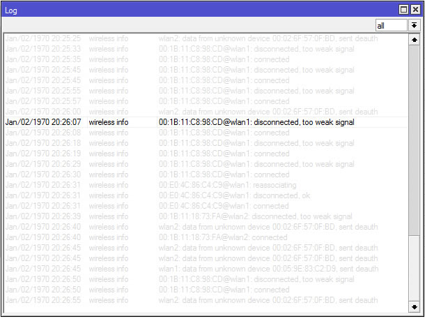

    Logs: Nos logs, a partir de agora, será possível visualizar os MACs das conexões mal-sucedidas devido ao baixo nível de sinal:
Nome:	         imagem4.jpg
Visualizações:	338
Tamanho: 	52,5 KB
