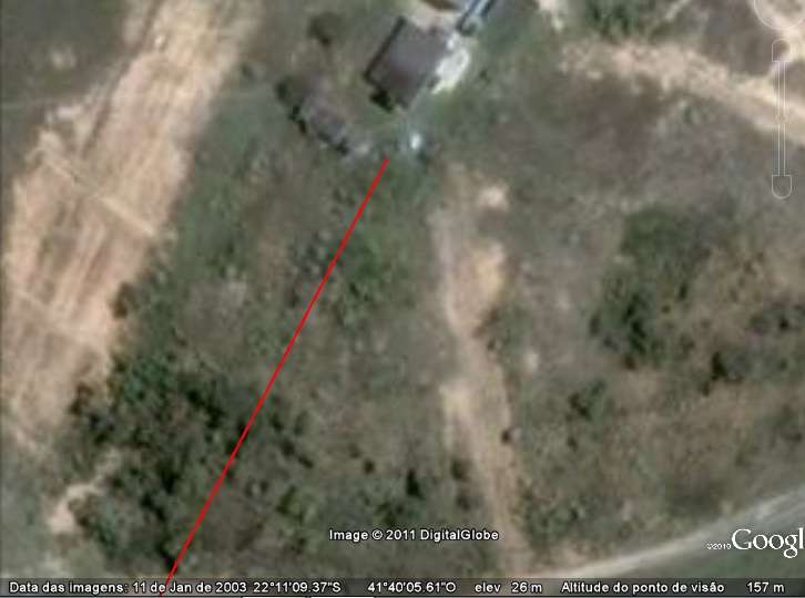

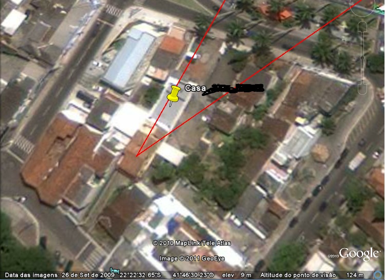

    Olá caros amigos do Under, venho aqui pedir a ajuda de vcs para ver se consigo fechar esse PTP, ele tem 23,7km só que acho que a visada obstruida. Vou mandar os prints com as cordenadas, Obs: No ponto1 vai ficar uma torre com 3 modulos de 3 metros cada + a altura da casa de 2 andaresquem puder analizar e ver se tem como fechar agradeço, os equipamentos que quero usar são: Rocket M5 + Rocket Dish de 30DBI.
Nome:	         Ponto1.jpg
Visualizações:	165
Tamanho: 	135,2 KB
ID:      	19139   Clique na imagem para uma versão maior
Nome:	         Ponto2.jpg
Visualizações:	102
Tamanho: 	84,6 KB

    Na análise que eu fiz, infelizmente a coisa tá meio complicada. A visada é totalmente obstruída e o enlace não deve fechar usando os Rockets.
    Vc pode pedir pra mais alguém confirmar o cálculo pra vc, pra não ter dúvida.

    Obrigado amigo, uma pergunta no segundo ponto vc colocou uma torre de 20 metros + um morro com a elavação ao nivel do mar deve dar com a torre uns 60 metros por ai. mais alguém poderia ajudar???
