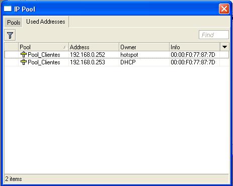

    esta tudo normal, a unica coisa q eu estou estranhando é q o DHCP esta fornecendo um ip ao computador quando eu coloco na rede, mas qnd eu logo no hot spot aparece outro IP..
    Exemplo..
    coloquei minha maquina na ree, ela recebeu o ip 192.168.0.253, loguei normalmente no HotSpot, tenho internet normal, mas qnd vou olhar no Arp-List o ip que esta aparecendo lá é o IP 192.168.0.252, fui verificar pleo ipconfig no Prompt mostra q o ip local é 192.168.0.253 mas no arp-list do MK esta 192.168.0.252.
    Quando olho no Pool na aba Used Addresses mostra da seguinte forma.
Nome:	         pool.JPG
Visualizações:	329
Tamanho: 	20,5 KB
    Alguem sabe pq isso acontece? tem alguma forma de qnd logao no hotspot pegar o mesmo IP que o DHCP empresta ?
    Padrão Re: HotSpot fornecendo IP diferente do DHCP
    Vai no servidor hotspot e tira o adress pool coloca none
    wala
    Fiz oq vc falou mas não adiantou não.. continua acontecendo..
    Isso é normal gente o dhcp tem seu pool e o hotspot tem outro, não precisa ser o mesmo pool.
    Se você tivesse criado o hotspot primeiro com o botão setup ele iria usar o mesmo pool em ambos.
    Mas o HotSpot foi criado pelo botão Setup, só q eu criei o Pool primeiro, o hotspor esta usando o pool q eu criei, será que não tem uma forma de ficar com o mesmo ip ?
    Será que eu não corro risco de dar algum conflito de ip futuramente ?
    esse é meu medo.
    Então faça o segunte, troque o pool do dhcp-server pelo mesmo do hotspot, não irá dar conflito não.
    Assim, na minha configuração só tem uma opção de Pool, e essa mesma esta configurada tando no DHCP Server quanto no HotSpot.
    na figura mostra 2 pool apaga o do hotspot e deixa so o do dhcp no server do hotspot opção adress pool deixa none da uma limpada no lease isso acontece que ao vc criar o hotspot pelo setup ele cria outro pool e ai vira uma bagunça.
    Segue as imagens das configurações do DHCP Server e do HotSpot.
    a configuração do pool esta assim.
    192.168.0.2-192.168.0.253
    http://img209.imageshack.us/img209/9126/semttulodn.jpg
    http://img243.imageshack.us/img243/9138/semttulo2pn.jpg
    se aguem puder me ajudar..
    Na primeira tela deixa none no outro deixa o pool que vc criou para o dhcp assim os seus cliente irão pegar o ip do dhcp
    Eu fiz isso jah, mas continuar acontecendo o mesmo esquema, recebe um IP pelo DHCP e um pelo HotSpot qnd conecta.
    eu tambem estava com esse problema e ao ler esse post, fiz o seguinte:
    fui em ip > hotspot > user > profiles >
    alterei o address pool = none
    eu tinha alterado outros locais no hotspot, mas tinha me esquecido desse.
    fui em ip > dhcp-server > leases >
    apaguei todos os dados que estavam lá
    entrei na internet, loguei, e estava tudo correto.
    espero que ajude.
    abraço.
    o hotspot cria o seu proprio pool chamado de hs-poolx, (x = qualquer numero) e seu dhcp-server esta com um proprio entao vai dar divergencias mesmo.
